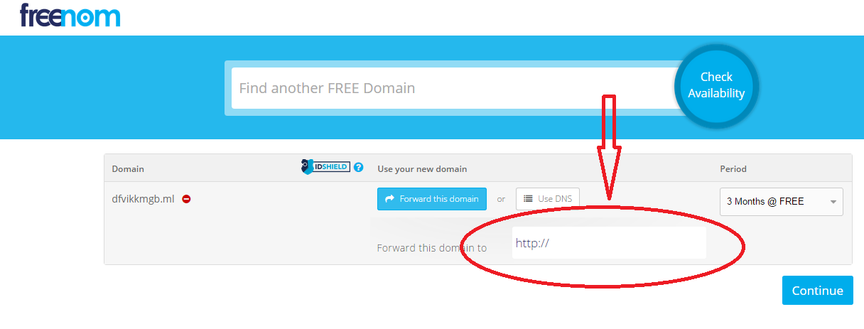

Всем здравствуйте!
Помогите пожалуйста разобраться:
вобщем хотел сделать регистратор редиректов через freenom.com,
в определенный момент необходимо направить домен на целевой урл,
в хроме страничка выглядит так:
А в projectmaker вот так:
То есть нет окна ввода урл...
Подскажите как решить данную проблему...

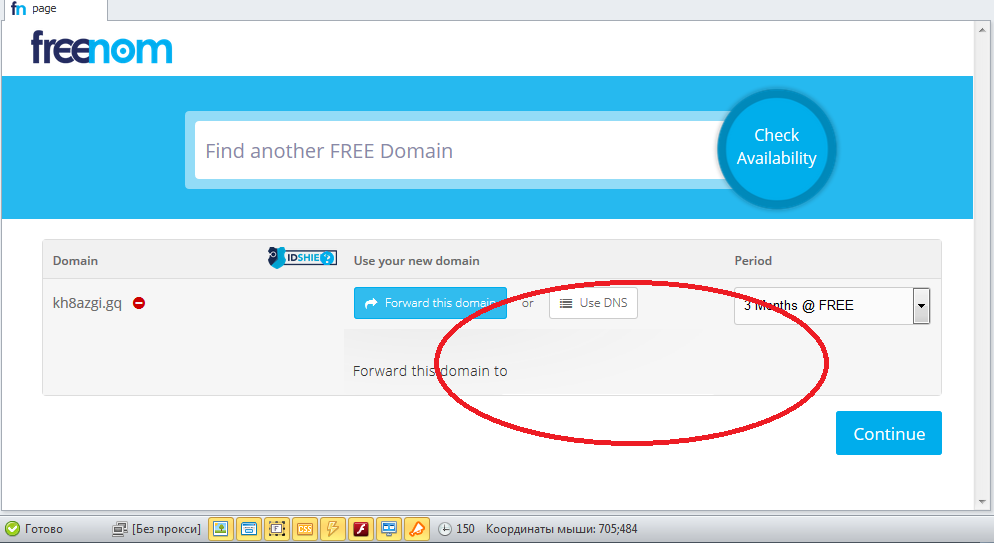

Какой билд? В 5.8 все корректно отображается.
Даже не знаю... попробуйте кэш браузера в PM почистить.
может
поигратся с юзер агентом

немножко пофлужу.
Я 90 проц использую дефолт юзер агент файфокса
рано я обрадовался... опять не показывает окно... юзер агенты по нескольку раз все перебрал... кэш и куки чистятся, прокси есть...
поиграть с национальностью.. если в обычном браузере все ок, то попробовать этот же юзер-агент и национальность RUS
Снова та же проблема только иного характера...
В июле я бросил эту затею, сегодня решил попробовать опять - и свершилось чудо:dm:- в projectmaker все работает.
Пол дня пилил шаблон.
Допилил, все работает.
Воткнул в зенку, выставил потоки, запустил - и все... шаб стопорится на этом поле ввода... его снова нет...:dy:
Я не пойму - почему в projectmakere шаб четко отрабатывает, а в зеннопостере ошибка???
Тогда нужно пробовать другие атрибуты в свойствах действия, № документа и формы должно стоять -1
И рекоммендую обновиться до версии 5.9.3, в ней новый движок браузера.
