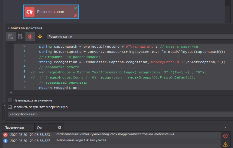

string captchapath = project.Directory+@"\"+ project.Variables["url_captcha"].Value; // путь к картинке
string b64strcaptcha = Convert.ToBase64String(System.IO.File.ReadAllBytes(captchapath));
Выдает ошибку.

В первом шаблоне с данным кодом капча разгадывается: прикрепление "капча1"
Во втором шаблоне с этим же кодом с тем же кубиком гет запросом скачивания как файл не разгадывается: прикпрепление "капча2"

ну если битый файл , то тут ничего не сделаешь.
у меня вот так код отработал.
Мы сейчас проверили с опытным пользователем зенки, тоже удивился, у него всё работает, этот же шаблон, на 7.
У меня 5.43. Я подумал что это баг на этой версии, почему та раз через раз срабатывает.
В любом случае этот случай интересный, т.к реально один и тот же код в одном работает, в другом нет)
