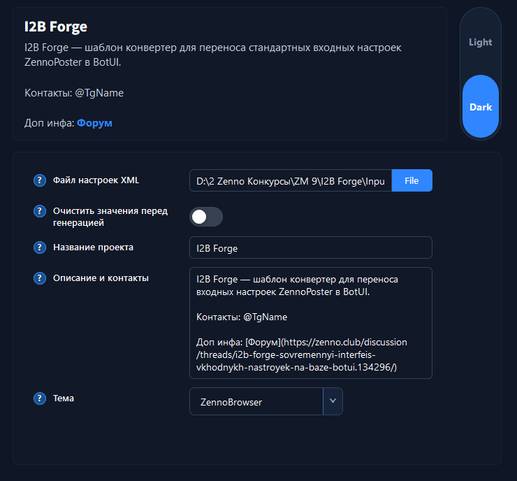

  • добавляет светлую и тёмную темы оформления;
  • сохраняет выбранную тему и введённые значения при повторном открытии формы;

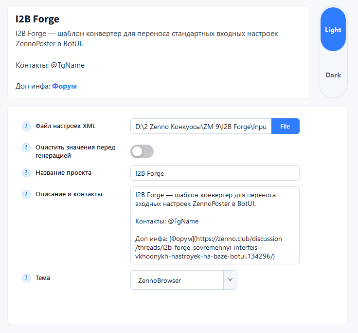

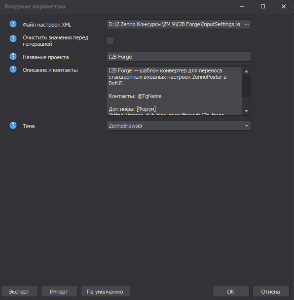

До: стандартные входные настройки:
После: тот же набор настроек в BotUI:

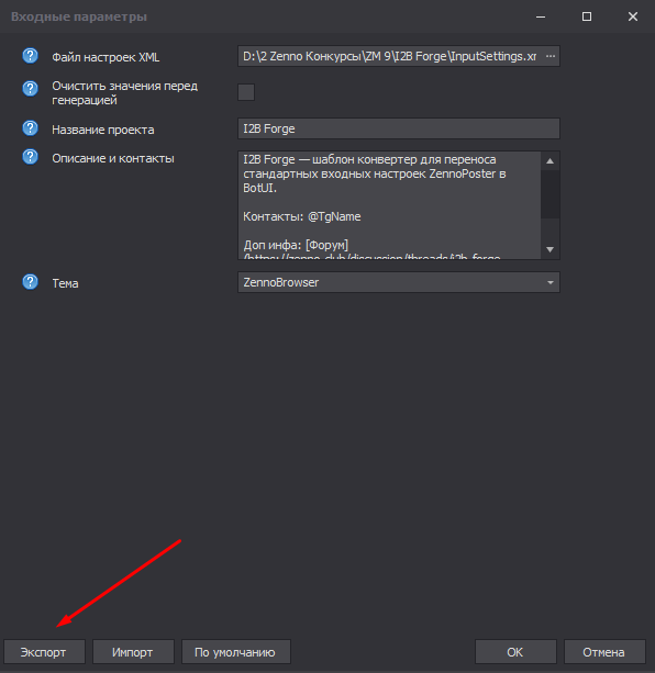

    Откройте копию проекта в ProjectMaker, перейдите во входные настройки и выполните экспорт. После успешного экспорта старые входные настройки можно удалить и добавить в проект BotUI.

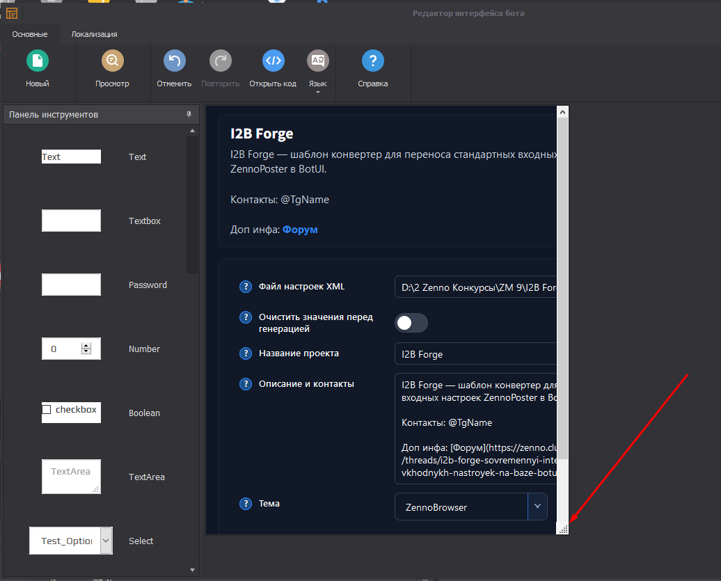

    Откройте созданный HTML в текстовом редакторе и скопируйте весь код. Затем вернитесь в целевой проект, откройте BotUI, нажмите «Открыть код», удалите старое содержимое и вставьте сгенерированный HTML
  6. Проверьте результат.
    Настройте размер окна BotUI и нажмите «Просмотр». Проверьте вкладки, списки, переключатели, выбор файлов и папок. Если всё работает корректно, сохраните проект.
