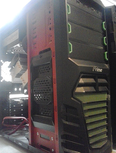

Сборка на сокете 1366:
Материнка: X8DTL-if
ОЗУ: DDR3-1333 24GB
ЦПУ: 2х Intel Xeon X5650
БП: 750Вт
_________________________
И того: 12 ядер (24 потока HT), 24ГБ.
Данная начинка мне обошлась примерно 8000-9000грн. Покупал примерно полтора года назад. Одно единственное... не помню, входил ли в эту цену корпус с двумя башенными теплоотводами... Вот такая сборка у меня получилась:
Корпус обошелся в 1000грн. с копейками, теплоотводы 500грн. каждый. Полноценный комплект, дисплей, системник, клава, мышь, кабеля... обошлось примерно в 12 000 - 13 000грн.
Одно единственное, ОЗУ лучше все таки увеличить хотя бы до 48ГБ. Хороший вариант бод браузерные задачи.
Слабое место в данной сборке - графика. На двойке сейчас далеко не убежишь.
