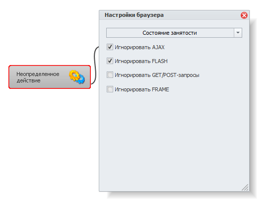

Привет всем! Собственно трабла такая есть сайтик ( чат ) и там для его нормальной работы постоянно должен работать гет запрос
т.е. идет типа постоянна загрузка страницы и естественно зенка дальше не идет на следующие шаги. Если остановить принудительно загрузку страницы то рвется коннект с сервером и сбрасывается сразу сессиия =(( может есть у кого какие идеи ? з.ы. в браузере в настройках загруженности галки стоят везде, не помагает..
Возможно где-то в C# коде есть
if (tab.IsBusy) tab.WaitDownloading();
Попробовать без нее, а контроль загрузки нужных элементов осуществлять яваскриптом или еще как-то.
это не пробовал?
это классно, но это не игнорирование и параллельная работа, а потеря отправляемых данных со страницы и результат не совсем тот что хотелось бы
потеря каким образом?
если игнорить гет-пост запросы, то работает на порядок быстрее, но например при переходе из яндекса на сайт - в метрике показан переход из яндекса - но не показывается ключевая фраза по которой был переход
