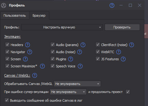

Галочка не подходит?

До сих пор актуально. Версия последняя (тестовая)
Вероятнее всего ошибка в профиле но вопрос сколько таких профилей. тк поменял настройки проекта и ошибка повторилась.
100901
Что еще удивительнее что у всего проекта есть красная ветка... и все же он завершает проект не указывая место в ПМ.

Не учитывает, потому, что указана галочка рядом с "и продолжить проект".
Да нет, я уже там все поперетыкал, и с галкой и без нее. Именно какие то профиля слетают. Тк в других профилях все окей.

Если у кого есть решение данной проблемы подскажите, поделитесь. Как заткнуть и продолжить выпооненик проекта?
Roman1992
22.11.2021
34
Во всем проекте есть красная ветка, выход у него только один(но выходит он раньше) , вчера даже эмудяторам клавитуры дал красную ветка...
Скорее всего у вас ошибка в кубике c#. Пришлите ошибки из лога.
Решил данную проблему, спасибо) решение было поставить кубик канвы с простой эмуляцией...
