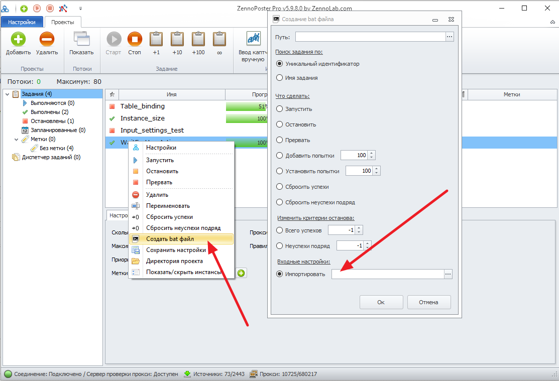

Всем привет!
У меня такой вопрос: можно ли совершать импорт настроек в проект через bat файл?
То есть вносим изменения в XML файл настроек проекта, запускаем батник и с его помощью импортируем изменения в проект.
Если можно, прошу помочь составить команду, или показать где можно найти инфу.
22 233
5 846

Спасибо, только не срабатывает импорт, не понимаю почему. Я пробую двойным щелчком по батнику, с импортом из zptsk файлов срабатывает, а здесь нет
Значит из xml не импортируется через bat.

Получилось, при создании батника прога путь к xml файлу прописывает без кавычек, надо поставить кавычки и всё срабатывает:
"C:\Program Files (x86)\ZennoLab\ZennoPoster Lite\Progs\TasksRunner.exe" -o ImportInputSettings "Путь к xml файлу" -ids 1c2b9ff4-4a72-46ce-83c1-88a63b61881d
