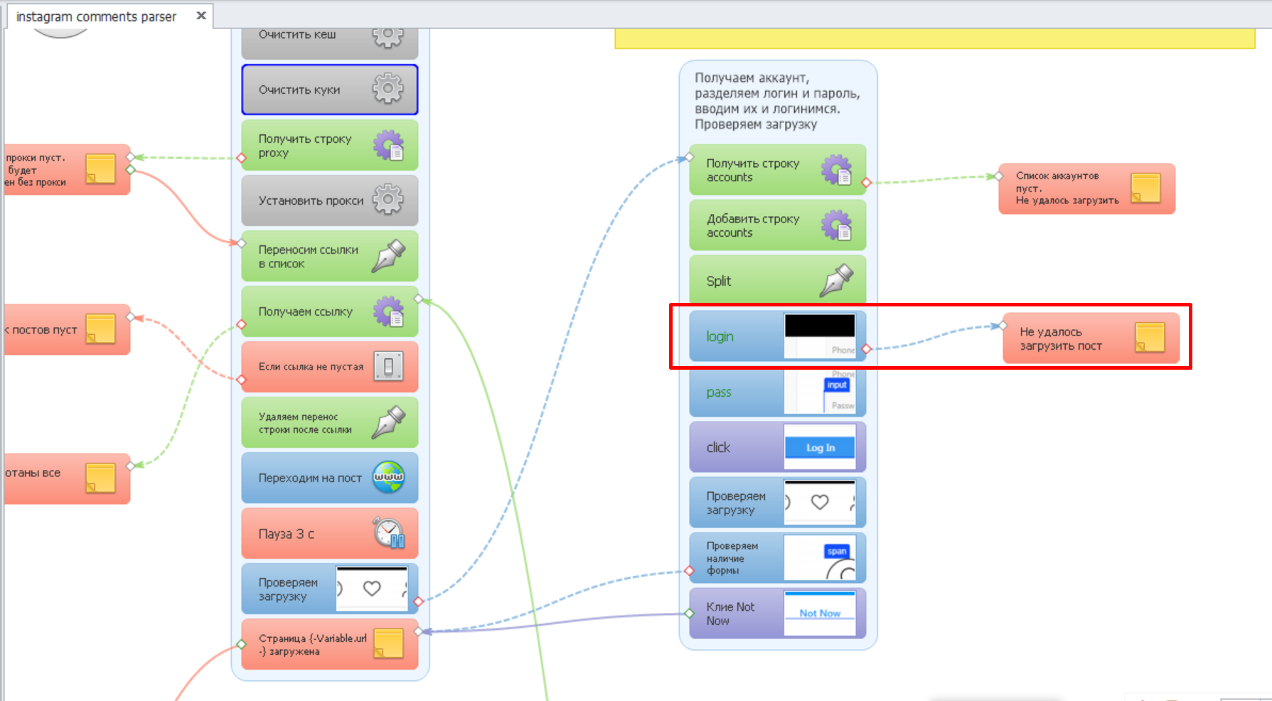

Доброе утро.
грузит первый пост в списке, а дальше просто вылетает окно инста и вот что в логах.
такое чувство что не может залогиниться. хотя в блокноте указан лог пас

А можете скрин сделать, как выглядит окно авторизации?
дальше инст закрывается и в логах то что писал выше.
по сути он даже не логиниться.
1)открыл пост
2)закрыл с ошибкой не удалось загрузить пост, хотя он его загрузил)
рискну предположить что дело тут.
тут повыше бы добавить страницу на авторизацию. я в чужие прямоугольнички не лезу, боюсь всю структуру поломать)
возможно у Вас лог пас сохранен в настройках браузера и он мимо этого отрезка кода проходит
Обновил шаблон, теперь должен парсить
Спасибо теперь работает. проверил.
p.s> правда все равно не залогинился, но почему то работал =)
Там пропал тот элемент, по которому была проверка загрузки поста.
Из-за этого пытался залогиниться шаблон, а логиниться было негде)
спасибо в любом случае, я правда сам уже на половину написал на скоряк) но у вас красиво все структурировано, буду вашим пользоваться.
