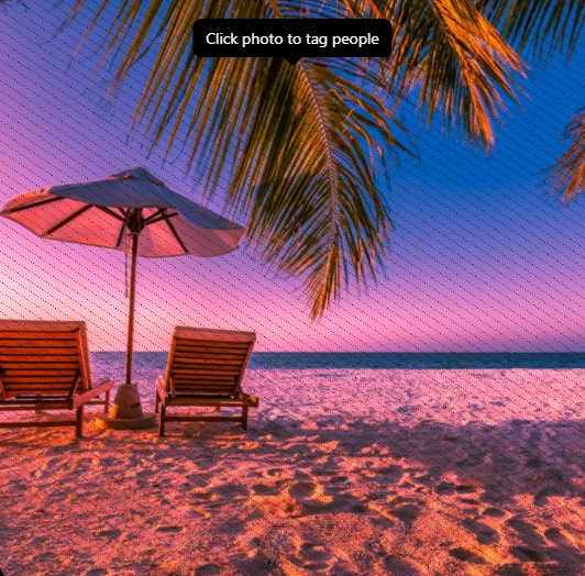

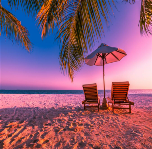

Наглядно
119961
119962
Реакции: Sergodjan

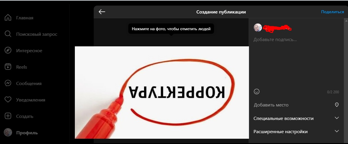

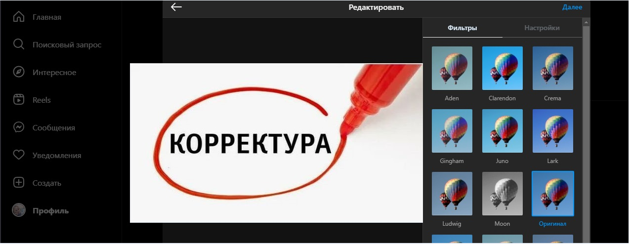

Castaneda
24.05.2019
872
299
Особенно интересует подгружаемый профиль, от того аккаунта, где были перевернутые картинки
скинул выше. Пробовал сделать новый профиль в CEF, так же переворачивает картинку
Реакции: Sergodjan
