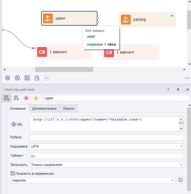

Теперь идем в зеннопостер, создаем кубик GET
Вот и все! Теперь мы можем посылать GET запрос, передавая какое-то значение, а на выходе получаю строку в верхнем регистре.

Кубик:
Перезапускаем сервер (сначала ctrl+C, чтобы остановить, а затем как обычно python testing.py) , пробуем и все работает.

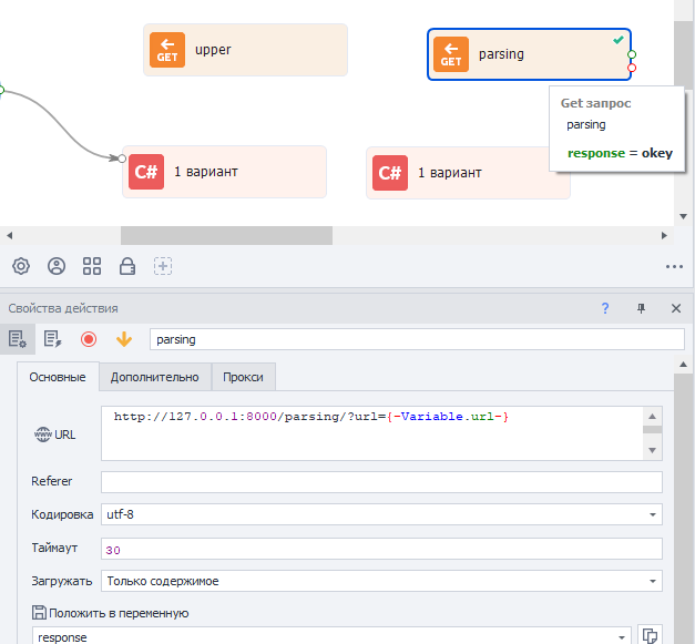

а если нужно сделать несколько совершенно разных скриптов, как это реализовать? тут как я понимаю, запуск 1 скрипта с разными параметрами. и тогда что, на скриптов надо поднимать 10 серверов?
volody00
06.09.2016
981
1 076
Не надо тебе 10 серверов. Я не думаю, что у тебя там скрипты на десятки тысяч строк кода. По файлам и функциям раскидываешь и всё. Deepseek поспрашивай. Или если есть конкретный пример, то можешь сюда скинуть свои скрипты, покажу как
