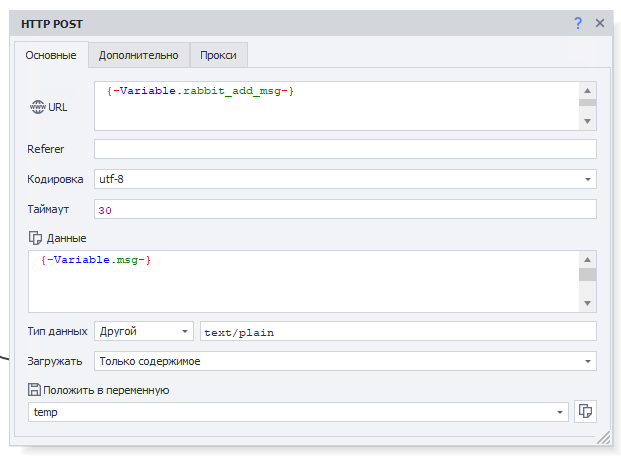

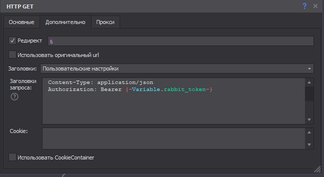

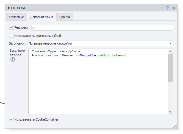

1. Для авторизации используется токен в заголовках. Надо в запрос добавлять Authorization: Bearer YOUR_SUPER_SECRET_TOKEN
2. Чтобы добавить сообщение в очередь, отправьте запрос на /add/{queue},
где queue - имя очереди. Если ее нет, то она будет создана микросервисом автоматически.
например, http://127.0.0.1/add/us-proxies
http://127.0.0.1/add/url-todo
http://127.0.0.1/add/parsed-pages
134079
134080
3. Чтобы получить сообщение, отправьте запрос на /get/{queue}
Например, http://127.0.0.1/get/us-proxies
http://127.0.0.1/get/url-todo

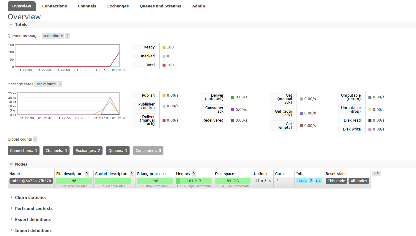

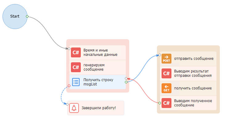

4. Сколько можно слать и получать сообщений в секунду? Миллион) Кролик рассчитан)
Проверить можно на тестовом шаблоне:
134081
Под капотом микросервиса - и отслеживание подключений, и восстановление коннекта, создание очередей при get add запросах, обработка ошибок и так далее.

привет, очереди создаются постоянные, то есть, при перезагрузке сервиса или кролика данные не потеряются.
Очереди эксклюзивные - то есть, сообщение выдается только в одни руки.
Они на вкладке Queues - там можно и состав очереди посмотреть кстати.
Наверно надо записать видосик как оно работает?

и пока не получилось поработать с json, менял вот тут
134363
но почему то всё равно текст возвращается, а не json
в целом вопросов много, и сама статья интересная, буду голосовать за неё)

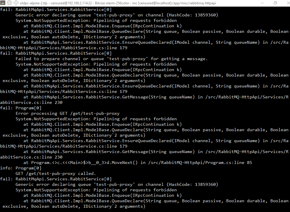

сегодня заметил что сервис падает. я сделал 2 проекта, чекнуть паб прокси, чекал на своём хосте(nginx в docker-compose ip:port без домена)
влепил в 50 потоков выполняться, но почему то экшн получения строки из rabbitmq вываливался в ошибку по таймауту. при этом сама веб панель rabbitmq работала, но показывала всё время статично какие то данные, будто они локнулись как то. рестарт контейнера помогал, но опять запустив в 50 потоков всё тушилось.
я не знаю может это с конкретно моим компом трабл какой то, я его вообще достал чисто для того чтобы туда n8n влепить, он работает всё ок. потом ужедобавил туда твой контейнер с микросервисом. на том компе стоит alpine linux, судя по htop ресурсы есть и в целом в момент этого фриза другие сервисы работают, например n8n.
подскажи плиз в чём может быть проблема?

привет, судя по тексту ошибки, не смог объявить очередь.
в целом кролик не требовательный к ресурсам,
но если для начала исключить проблему с кроликом - может попробуешь задеплоить кролик на отдельной машине или внешний сервис использовать https://www.cloudamqp.com ?
я так понял ты запускаешь через docker compose?
привет, он запущен на отдельной машине 2cpu / 4 gb ram / sata hdd с alpine linux в docker-compose

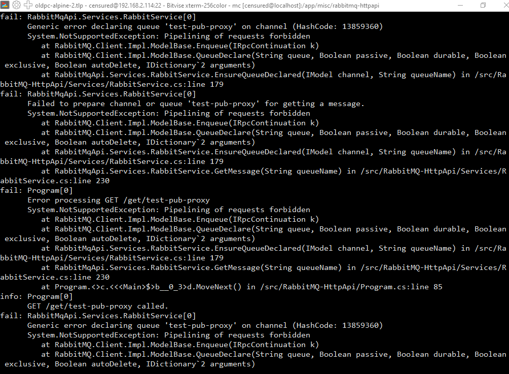

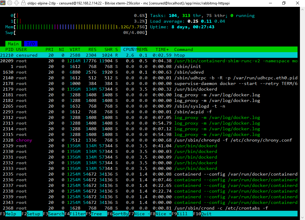

у меня есть и другие компы, помощнее, но этот в целом должен подходить для такой задачи, там 4 гига оперы и 2 ядра, в целом помощнее душной впски и без виртуализации
привет, не смог воспроизвести ошибку.
предполагаю, что в какой-то момент у тебя ровно одновременно постучались разные клиенты и поэтому вывалилась ошибка создания очереди.
тут два варианта решения:
- поставить лок на проверку очереди - но тут большой жирный минус в том, что все прелести параллельной работы потеряются, ибо он последовательно будет добавление/получение сообщений делать.
- сделать создание очередей через разные каналы - создание каналов операция быстрая и легковесная, но нужна будет дополнительная логика, чтобы подтверждение получения сообщения тогда делалось именно на том же канале. А это лишнее награмождение простого и понятного кода))
В теории все можно будет поправить.
Предполагаю, сильно проще и быстрее прямо щас - просто повторять отправку запроса в случае ошибки.

привет, а у меня она повтарилась на впске (уже с SSD)
как и ранее использовал 2 проекта, которые скидывал выше
одним шабом в 50 потоков положил 20-30к паблик прокси в очередь test-pub-proxy
другим шабом в 50 потоков беру прокси из очереди test-pub-proxy и сразу же проверяю её гет запросом на свой же хост
сначала всё работает нормально, а в какой то момент начинаются фризы - кол-во выполнений и потоков просто застывает, а в логе иногда проскакивает, что не получилось взять строку.
опытным путём начал менять сначала время ответа с 30 секунд до 10, выяснилось что в 50 потоков время ответа повышаетсяи становится более 30 секунд
далее я снизил кол-во потоков до 20 и сообщений о том что неполучилось взять строку стало на порядок меньше, пришёлк выводу что там какой то боттлнек после 20 потоков, дальше не разбирался.
в процессе ещё сложилось впечатление что сервис во время этих фризов постоянно перезапускается, даже через какое то время начинает работать, но работает не стабильно.
