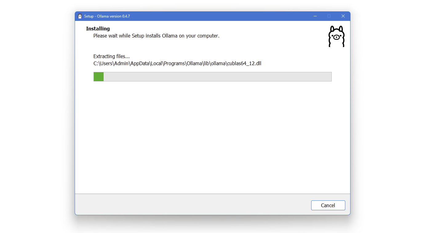

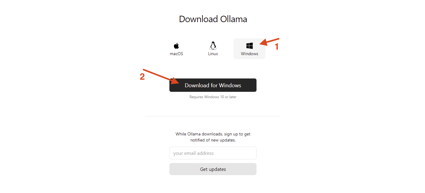

1. Скачивание и установка Ollama:
  • Перейдите на страницу Ollama: https://ollama.com/download

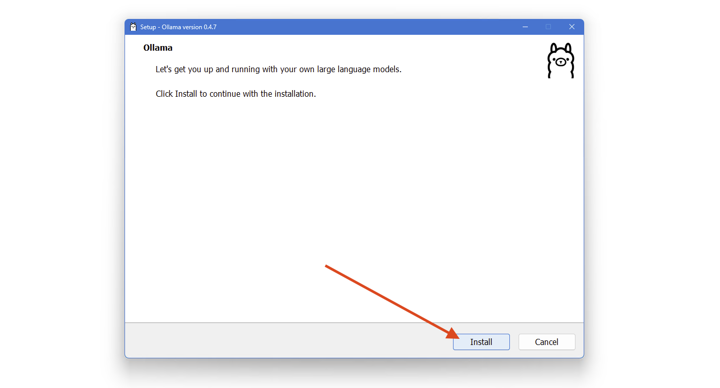

  • Скачайте и запустите установщик. Следуйте инструкциям на экране. По умолчанию Ollama установится в %LOCALAPPDATA%\ollama.

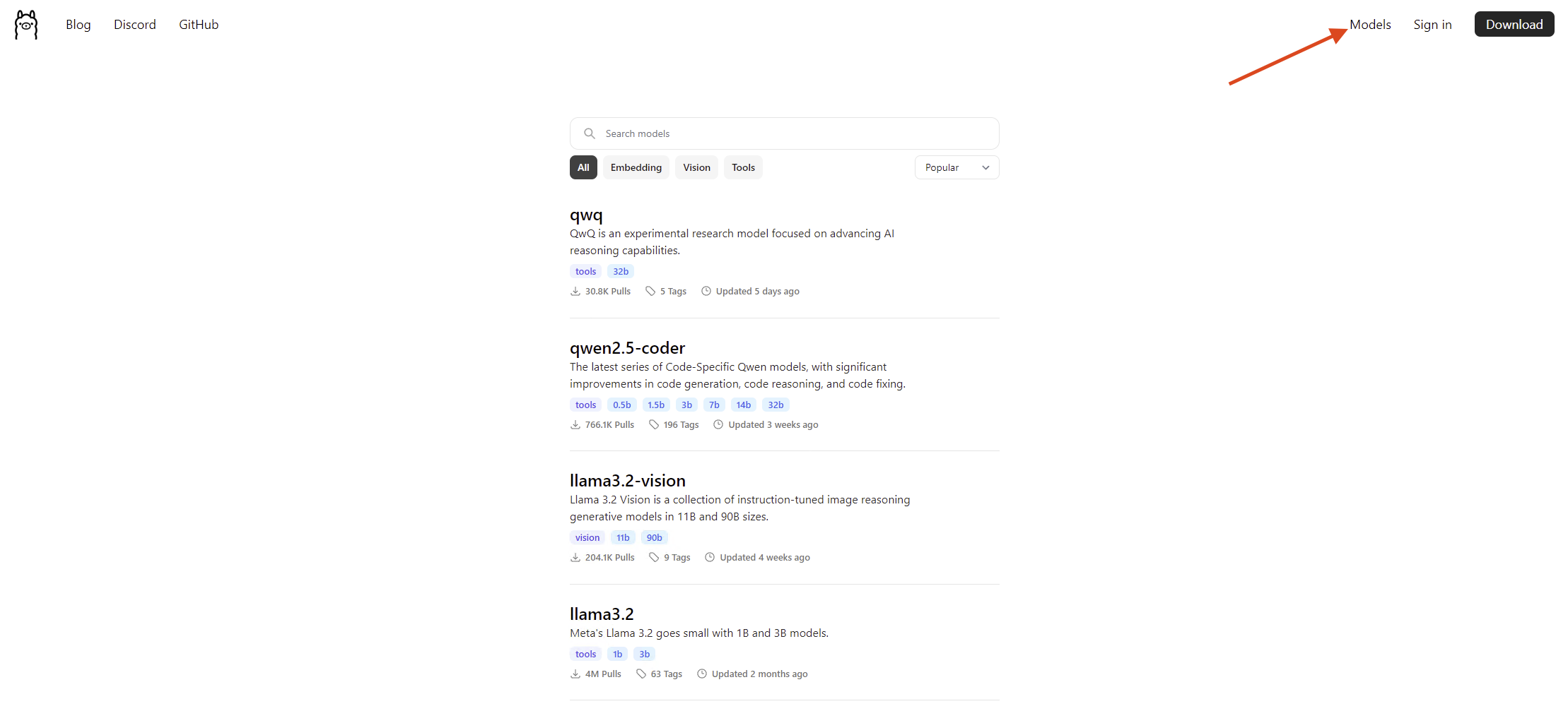

2. Загрузка модели:
  • Перейдите на станицу с моделями и выберите интересующую вас модель: https://ollama.com/models
  • В разделе "Models" нажмите на название интересующей вас модели и скопируйте имя нужной модели.

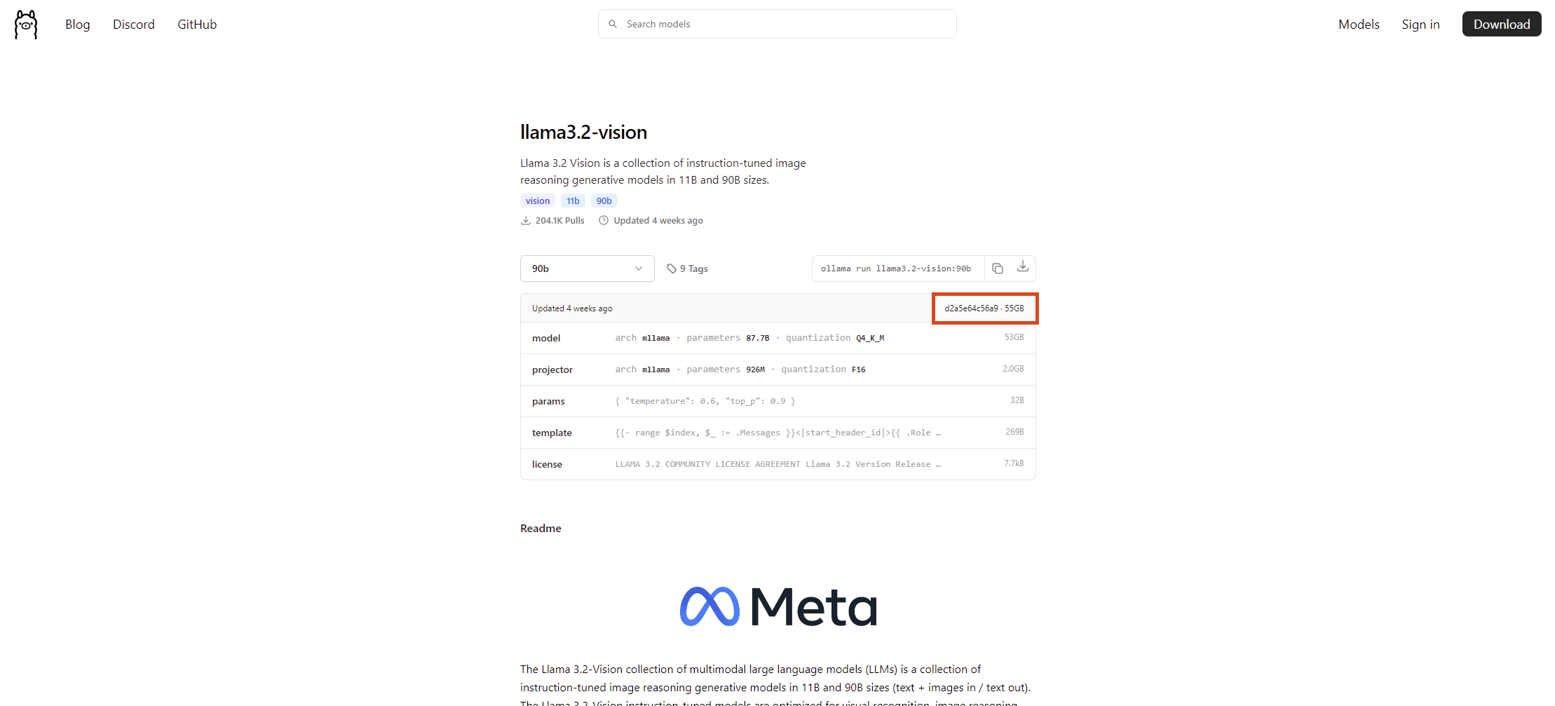

    Важно! Обратите внимание на размер модели, которую вы планируете использовать. Он не должен превышать объём видеопамяти вашей видеокарты. В противном случае модель либо не запустится вовсе, либо будет работать очень медленно, поскольку часть её будет выгружена в оперативную память.
    Чтобы запустить, например, Llama3.2-vision:90b, нам потребуется не менее 55 гигабайт видеопамяти. Если у вас в компьютере только две видеокарты RTX4090, то вы не сможете комфортно использовать данную модель. В таком случае вам потребуется как минимум Nvidia TESLA H100 80G. Однако использование этой видеокарты на обычном ПК не имеет смысла, к тому же её стоимость составляет почти 4,5 миллиона рублей, что не каждому по карману.

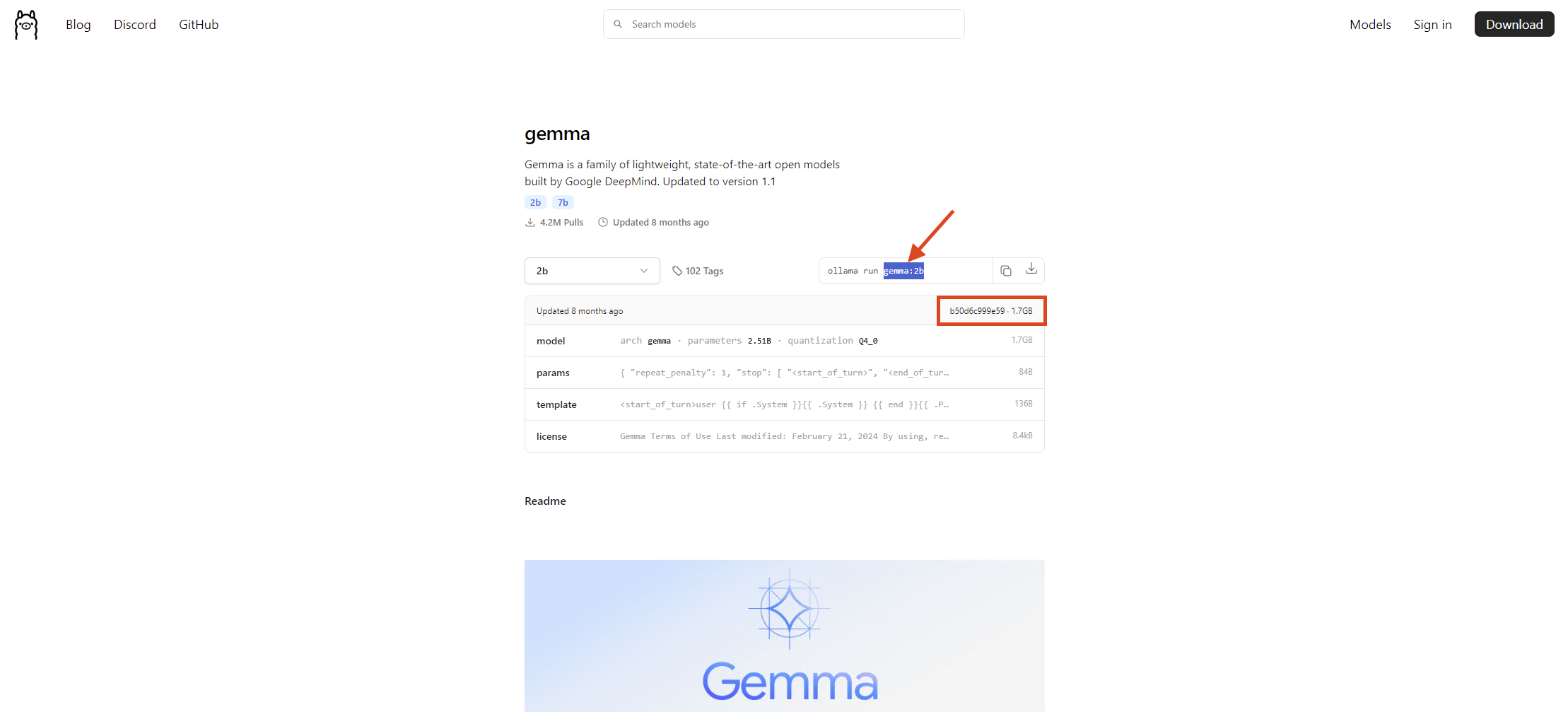

  • Выберите модель, которую хотите использовать, например, gemma:2b. Обратите внимание, что загрузка модели может занять значительное время в зависимости от размера модели и скорости вашего интернет-соединения.

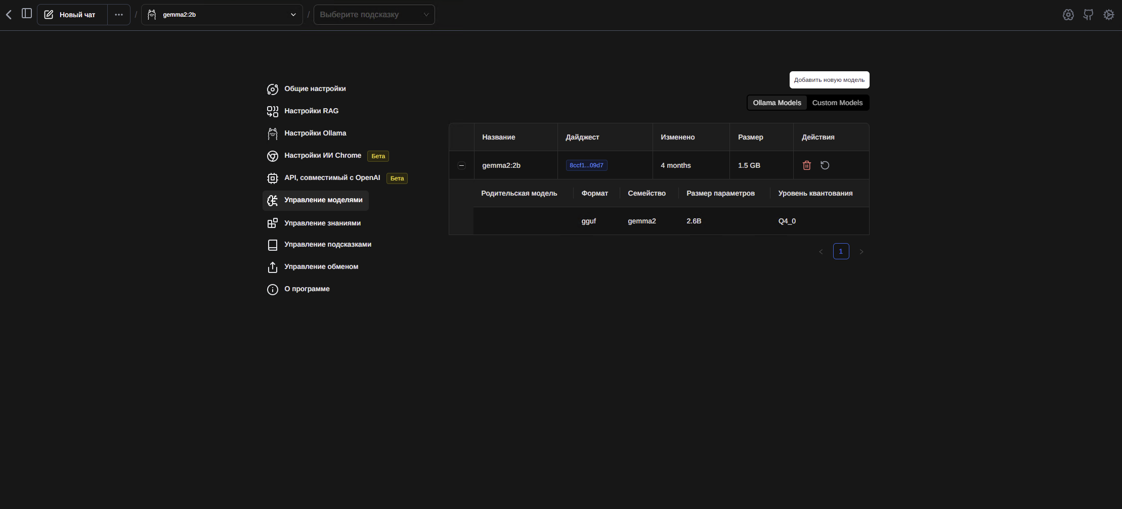

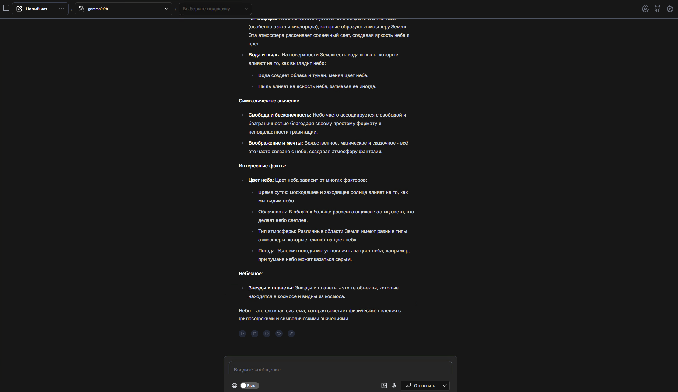

Вы можете использовать Ollama не только через API, но и для других задач, например, для тестирования моделей. Для этого существует удобное расширение для браузера, которое можно скачать по следующей ссылке: https://github.com/n4ze3m/page-assist
Кроме того, в этом расширении у вас есть возможность управлять моделями, если это необходимо.

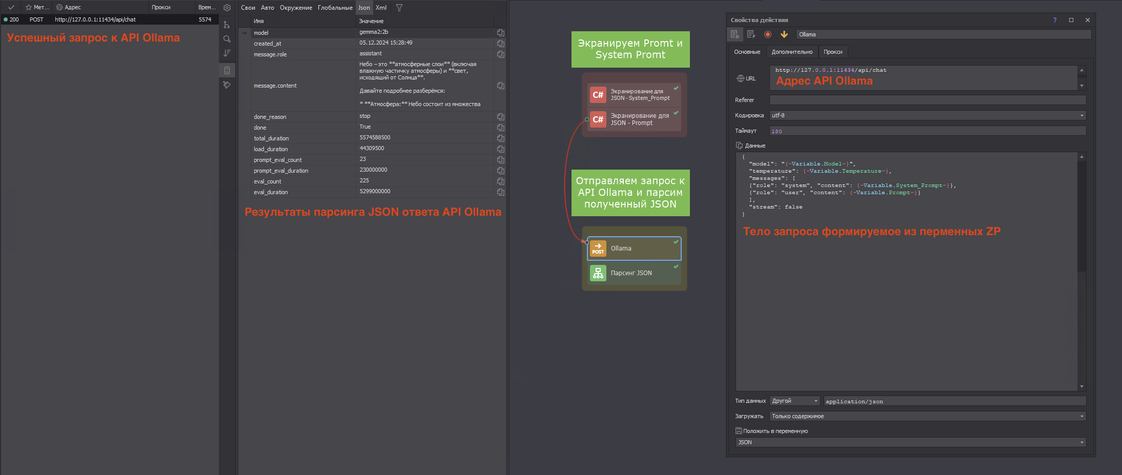

3. Отправка запроса через API:
Для того чтобы отправить запрос к API Ollama, нам необходимо осуществить экранирование System Prompt и Prompt, сформировать POST-запрос к адресу API Ollama по адресу http://127.0.0.1:11434/api/chat, отправить запрос и произвести разбор JSON-ответа.
Аналогичный принцип работы применяется и в отношении других API, с чем вы сможете ознакомиться далее.
Вот и всё, что нам нужно для работы с API Ollama в наших проектах ZennoPoster. Этот пример есть в шаблоне который прилагается к статье.

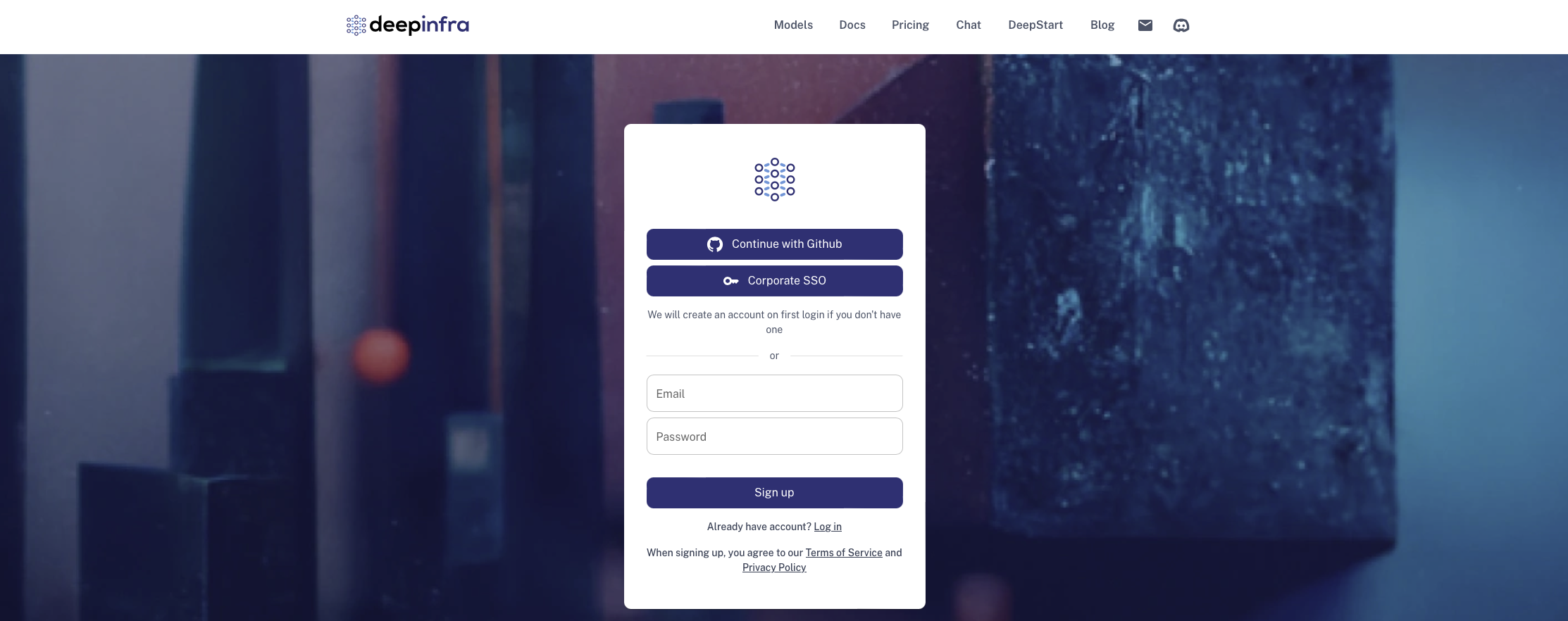

  • Перейдите на официальный сайт DeepInfra https://deepinfra.com/login# и нажмите на кнопку "Create one".
  • Заполните все необходимые поля для создания учетной записи, включая email и пароль.

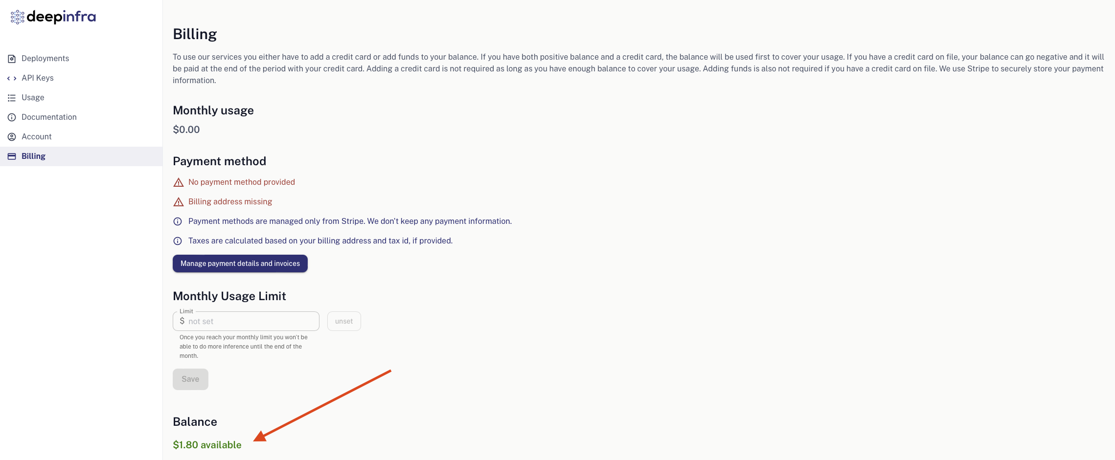

  • Теперь нам нужно проверить, что начислены 1.8$, для этого после авторизации переходим по адресу https://deepinfra.com/dash/billing или просто заходим в раздел «Billing».
Если у вас так же, то всё хорошо! Можем получать API-ключ.

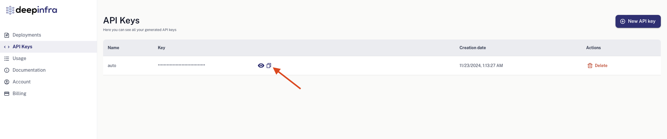

2. Получение API ключа:
  • Найдите раздел API Keys (API ключи) или просто перейдите по ссылке: https://deepinfra.com/dash/api_keys
  • Мы можем скопировать уже готовый ключ или нажмите на кнопку "Создать API ключ" или аналогичную, чтобы сгенерировать новый API ключ.
  • Копируем ключ и мы можем использовать его в своем проекте для отправки запросов к API DeepInfra.

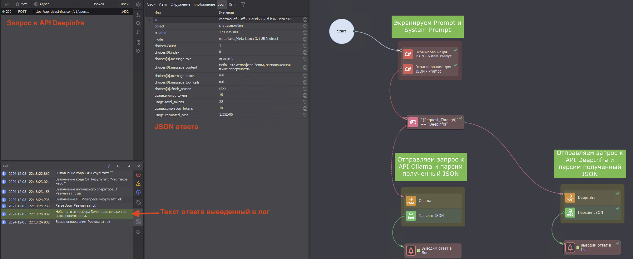

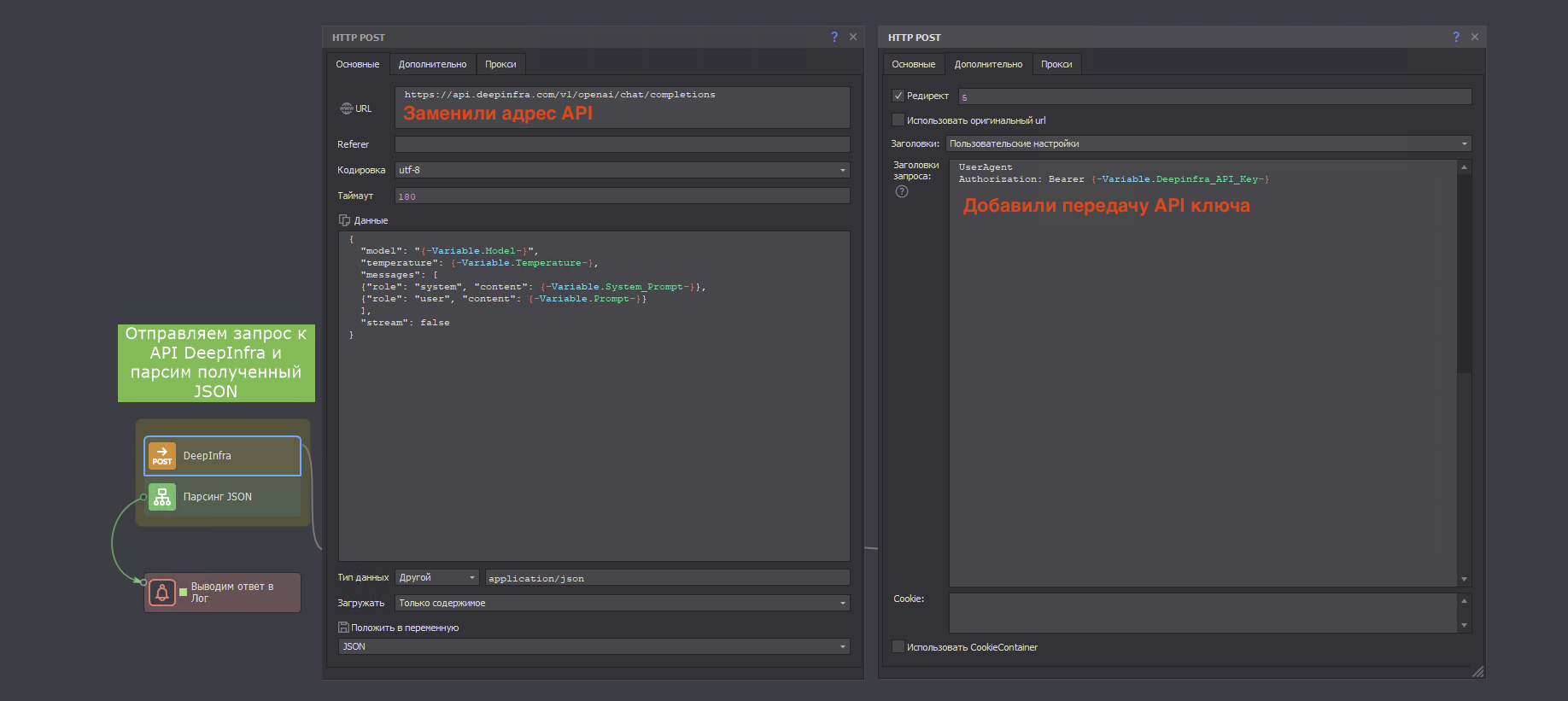

Чтобы успешно отправить запрос к API DeepInfra, нам потребуется немного изменить тот POST-запрос, который мы использовали для отправки запроса к Ollama.
  1. Измените адрес API:
    Замените старый адрес API http://127.0.0.1:11434/api/chat на новый адрес:
    https://api.deepinfra.com/v1/openai/chat/completions
  2. Добавьте заголовок авторизации:
    В вашем запросе необходимо указать заголовок для авторизации. Замените {-Variable.Deepinfra_API_Key-} на ваш реальный API-ключ DeepInfra:
    Authorization: Bearer {-Variable.Deepinfra_API_Key-}
  3. Обновите модель:
    Не забудьте изменить название используемой модели. Например, замените её на:
    meta-llama/Meta-Llama-3.1-8B-Instruct
После того как мы отправили запрос к API DeepInfra, мы получим ответ и выведем его в лог. Его также можно использовать дальше в проекте, но это уже на ваше усмотрение.
