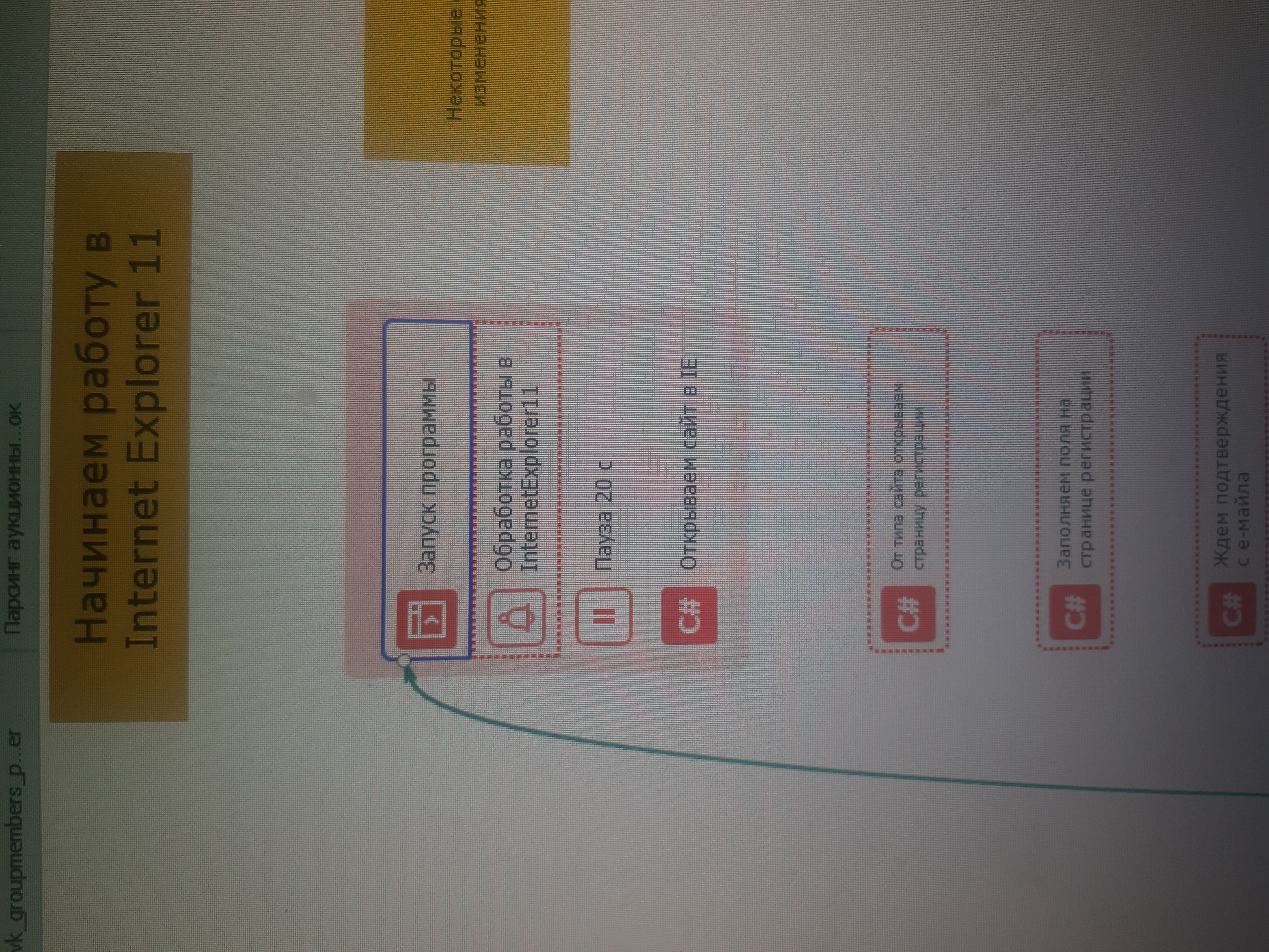

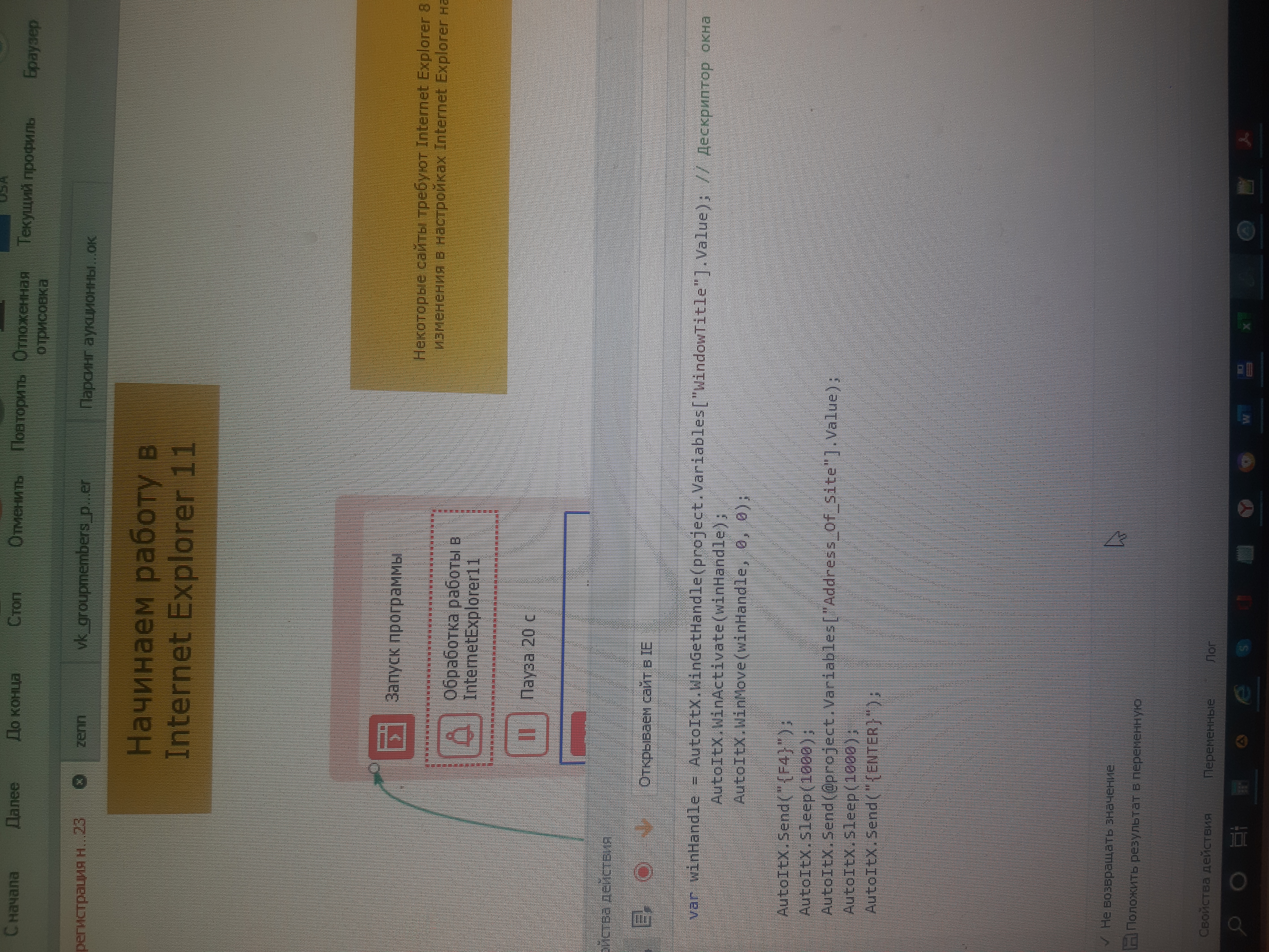

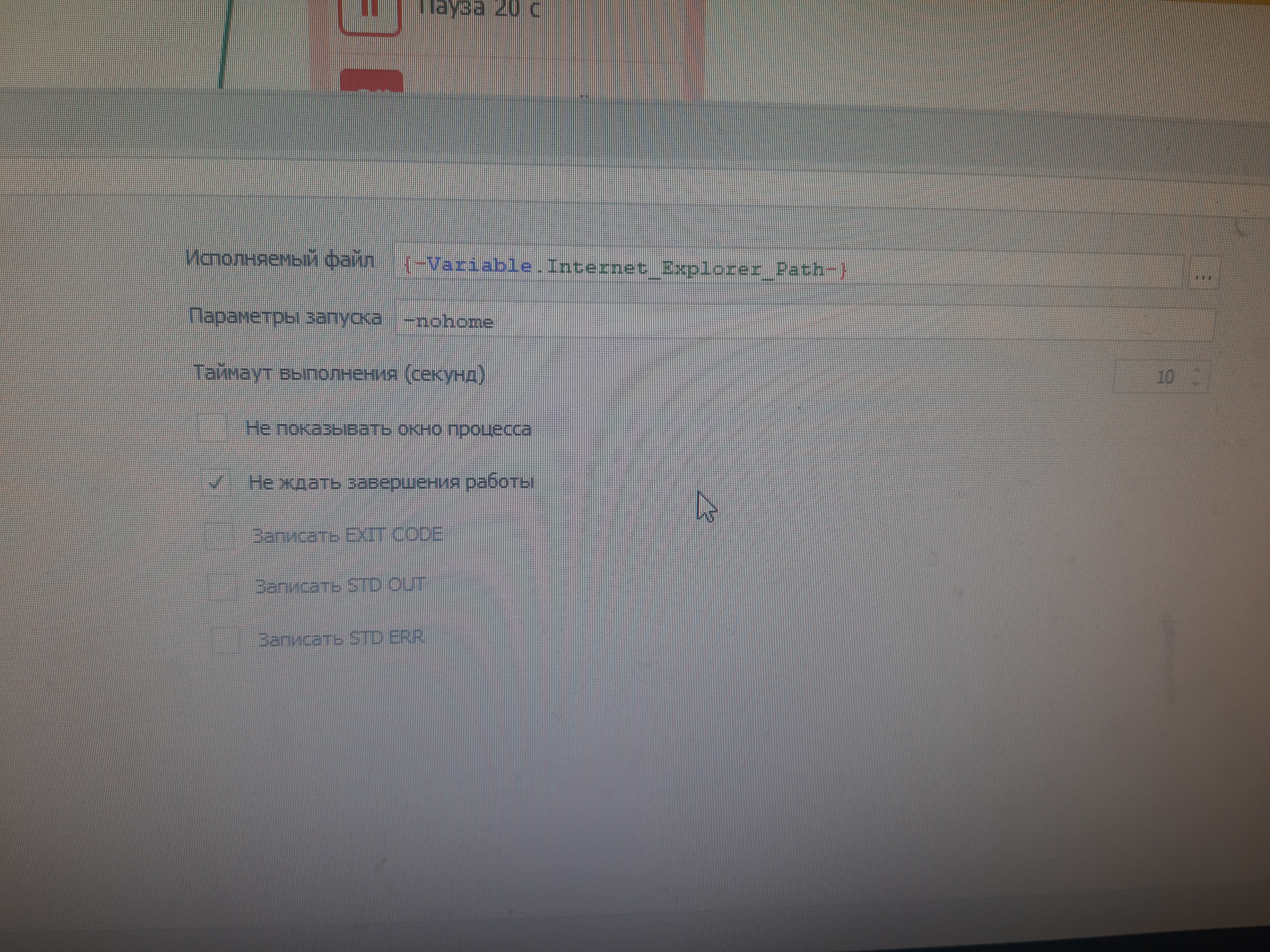

В общем, запуск и нахождение окна интернет эксплорера решил таким образом.
Прошу прощения, что на фото без обрезки. Под фото описание.
Т.е настроил запуск интернет эксплорера с параметром -nohome. Это позволяет запустить ie без загрузки страничек вообще.
Таким образом, с помощью C# находим это окно с просто по названию страницы. Далее, каждый раз будем обращаться или к хэндл окна, или к названию программы с учетом наименования браузера, получая его через AutoItX.WinGetTitle.
Найдя окно ie, и переключившись на него, использовал эмулятор клавиатуры через ту же библиотеку AutoItX.
Передаем F4 для ввода адреса, передаем название сайта, который надо открыть, передаем Enter. Между функциями ставим паузу 1 секунду.
Сайт открыт.
