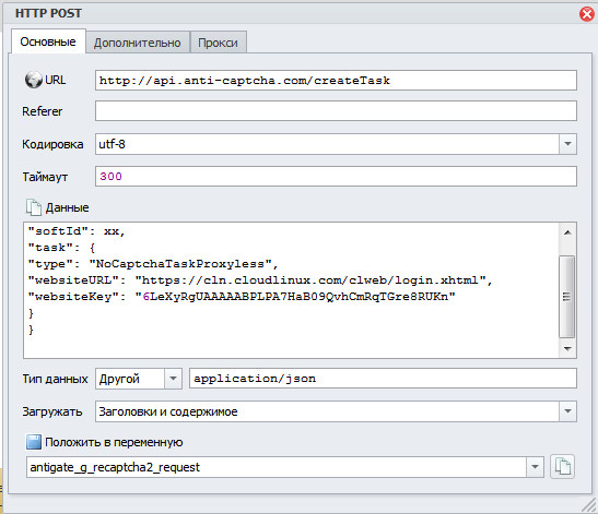

POST запрос, через который осуществляется отправка задания
POST http://api.anti-captcha.com/createTask
"clientKey":"as1x8as11a8v1asv81w8v1",
"task":
"type":"NoCaptchaTaskProxyless",
"websiteURL":"https:\/\/example.com",
"websiteKey":"zadolbalgoogle"
"softId":0,
"languagePool":"en"

Рекапча стоит на сайте cln.cloudlinux.com (https://cln.cloudlinux.com/clweb/login.xhtml). Отправка идет через зенку

я через post/get разпознаю. версия км последняя

"clientKey":"c3d0d0ec9efd017a1078827794bd85c7",
"task":
"websiteURL":"https:\/\/cln.cloudlinux.com\/",
"websiteKey":"6LeXyRgUAAAAABPLPA7HaB09QvhCmRqTGre8RUKn"
"softId":0,
"languagePool":"en"

вот такой запрос пробуйте
"clientKey": "xxxxxxxxxxxxxxxxxxxxxxx",
"softId": xx,
"task": {
"type": "NoCaptchaTaskProxyless",
"websiteURL": "https://cln.cloudlinux.com/clweb/login.xhtml",
"websiteKey": "6LeXyRgUAAAAABPLPA7HaB09QvhCmRqTGre8RUKn"

HTTP/1.1 200 OK
Content-Length: 87
Content-Type: application/json; charset=utf-8
Server: Microsoft-HTTPAPI/2.0
Date: Wed, 20 Jun 2018 14:32:26 GMT
Connection: close
{"errorId":1,"errorCode":44,"errorDescription":"ERROR_FACTORY_SERVER_OPERATION_FAILED"}

Наш кубик отправляет капчу без ошибок. Надо проваильно составить Post запрос.
В постере есть монитор трафика, посмотрите в нем какой запрос с кубика уходит и сделайте по аналогии.

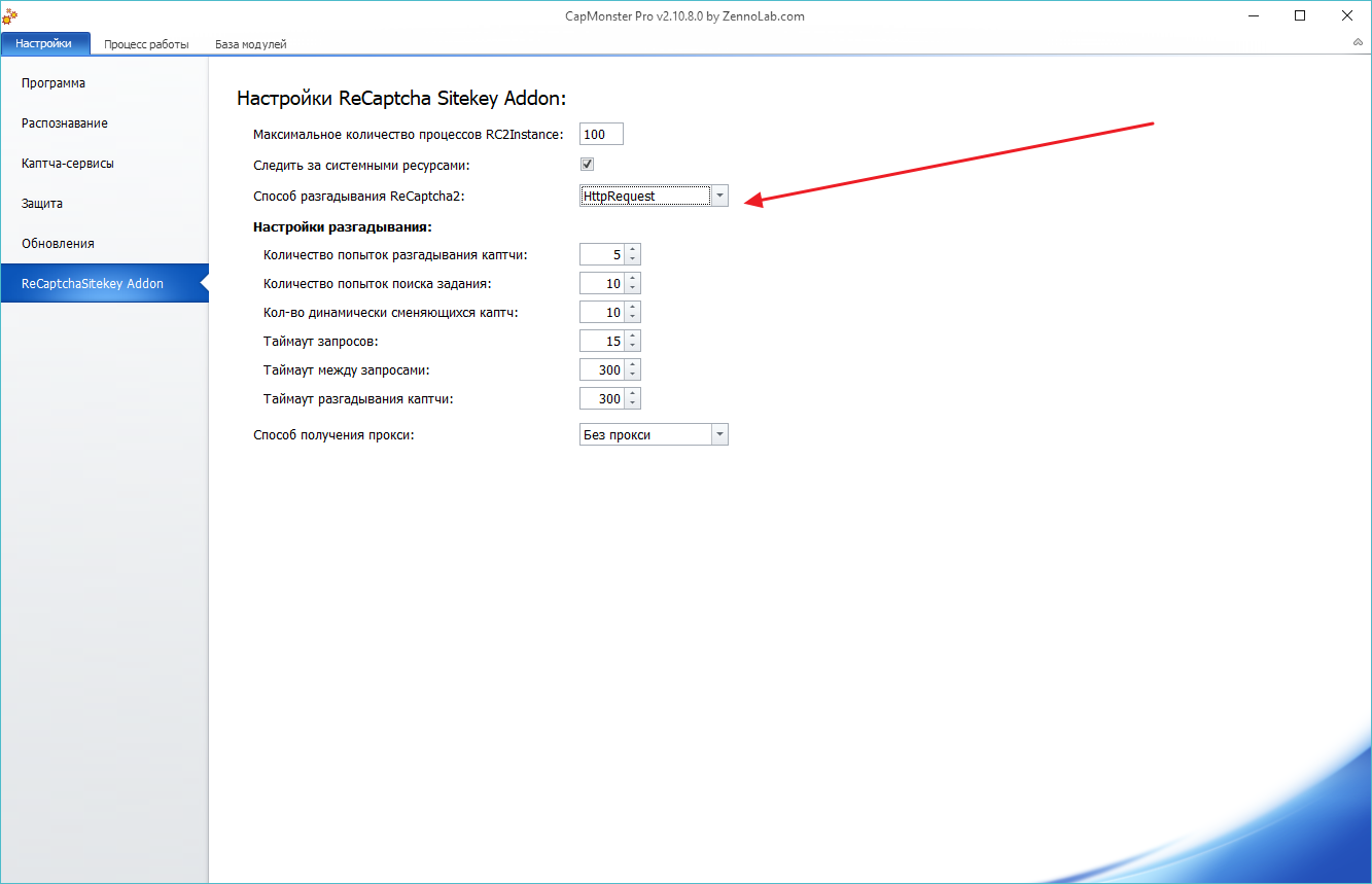

В новой версии 2.10.8.0 не пробовали? Там появился новый способ распознавания чисто на запросах, без RC2instance и браузера.

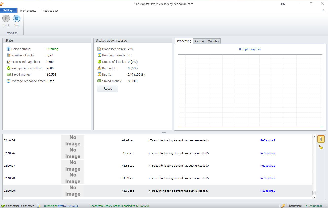

Tranton
18.12.2019
Не знаю в той ли теме пишу, но не гадает капчу на одном сервисе, который мне нужен, на сайте инвизибл рекапча, все проекты работают, 1 нет, подскажите что не так?
46877
Malinin
20.01.2018
239
53
У меня так выглядит, когда инвизибл рекапча настроена на минимальный уровень сложности, т.е, она автоматом решается в браузере, и машины-знаки никогда не показывает. Если загрузить страницу с такой рекапчей в браузере, там сразу можно выпарсить ответ.
Tranton
18.12.2019
Но у меня проект на кипере, и он все в капчу гонит, 0 плохих результатов, я так понимаю проблема с самим запросом? Или мне нужно что то поменять в настройках Capmonstra?
Malinin
20.01.2018
239
53
Насколько я понимаю, капмонстер не умеет разгадывать инвизибл рекапчу, когда она разгадывается автоматически без показа картинок. Возможно, я и ошибаюсь, но у меня с такой рекапчей так происходило всегда - секунд через 40 выдается таймаут и все. Возможно, если попросить разработчиков, они это исправят.
Реакции: Tranton
22 453
5 912
инвизибл капча должна разгадываться. Как отправляете её на распознавание?
Malinin
20.01.2018
239
53
Она не разгадывается, по крайней мере у меня. Вернее, разгадывается только та, которая на сайте настроена не на самую простую сложность, и поэтому она показывает время от времени картинки. Инвизибл рекапча, которая картинки никогда не показывает, не разгадывается, капмонстер 40 секунд ждет картинок, и, не дождавшись, выдает таймаут. Поэтому у меня она просто прогружается в браузере, и сразу можно токен оттуда парсить.
Я отправляю ее как обычно, http://[CapMonster IP]/in.php?key=[CapMonster Key]&method=userrecaptcha&googlekey=[SiteKey]&pageurl=[Page Url]
22 453
5 912
рекапча, которая не показывает картинки - это не рекапча3 все-таки? Их часто путают с инвизибл.
Malinin
20.01.2018
239
53
Да, это именно вторая рекапча. Сейчас нашел один такой сайт, монстер выдал таймаут, ну а просто если ее подгрузить в браузер, там она без проблем автоматом выдает токен.
