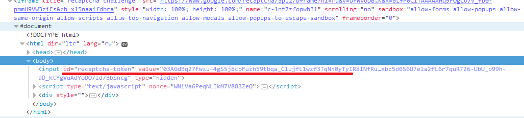

У меня так выглядит, когда инвизибл рекапча настроена на минимальный уровень сложности, т.е, она автоматом решается в браузере, и машины-знаки никогда не показывает. Если загрузить страницу с такой рекапчей в браузере, там сразу можно выпарсить ответ.
Не давно тоже столкнулся с такой капчей не подскажите каким образом нужно составить ссылку зная ситикей чтобы её загрузить в браузер и выпарсить от туда респон токен
Malinin
20.01.2018
239
53
Если это инвизибл, которая решается автоматом, то ссылку составлять не нужно, загружаете в браузере сайт, и токен уже будет там во фрейме рекапчи, пример:
Реакции: dinas21
dinas21
22.11.2020
Да это точно инвизибл вторая рекапча, я её запускал и в разрешение 320 на 240 и на заспамленные паблик прокси. Картинки она не даёт никогда наверно настроена на минимальный score. Но проблема в том что админ привязал там эту капчу к кнопки отправки сообщений т.е код даётся только после нажатия на "send". Если работать через браузер на веб скрипте то проблем конечно никаких нет, но вот в пост\гет я не знаю как это можно победить. Смотрел в фидлере вместе с каждым сообщением отсылается и респон код капчи и он всегда разный. А вот этот код уже берётся после пост запроса с ситекеем на апи2 рекапчи. Если этот запрос просто повторить он понятное дело отдаст Null Null Null, я вот и думал может кто знает возможно джавасприктом это можно повторить и вытащить респон перед отправкой т.е эмулировать нажатие но без браузера.
