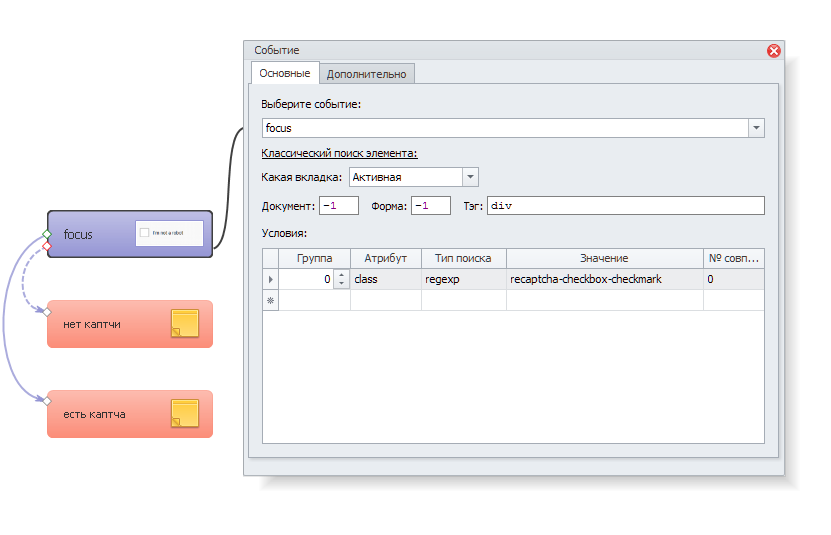

Всем доброго времени суток !!! Подскажите как проверить наличие капчи на странице ? Пробовал запускать экшен распознования в надежде что если её нет то выйдет по неуспеху , но он её выдёргивает гдето из кода страницы и начинает решать ... поиск по тексту не помогает как и поиск по картинке . Кто как реализует это действие ?

можно вот так проверить..
то есть по наличию поля для галки рекаптчи..

капчи на экране нет , всё равно экшен отрабатывает по гуду(((
тогда вот так можно - проверяем размер галки по вертикали, если 0, то каптчи нет, если больше 0, то есть..
