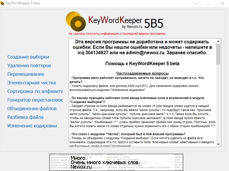

Ищу KeyWordKeeper, более известный как KWK.
Софтина для обработки текстовых файлов. А то что-то последнее время иногда некоторые вещи начал руками делать, без автоматизации.
У себя в закромах не нашел exe. Начал гуглить и всё либо под хайдом, либо при проверке через virustotal зараженное пачкой вирусов. Час перебирать ссылки в гугле и чекать файлы, не хочется.
Найдется у кого-то чистый?
Или пожалуйста посоветуйте какой-то аналог. Желательно более шустрый и многофункциональный.

KWK KeyWordKeeper_5B5 - он на больших файлах режет\ковыряет строки в местах склейки, мне он очень жизнь попортил таким багом скрытым. Старая верия 4.х нормально работала, но с очень большими файлами просто стопорилась в начале обработке.

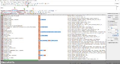

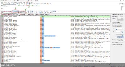

Ну раз пошел интерес к EmEditor, то скину здесь еще подсказки по работе с ним на примере таблиц с разделителем {-String.Tab-}:
"как в EmEditor отфильтровать строки в таблице по нужной фразе". Я ошибочно считал раньше, что удобной привычной фильтрации там нет, предполагается что для удобства можно отрывок до 1 млн строк импортировать в EXCEL («Данные > Из текста > Открыть файл > С разделителями, Unicode UTF-8 > Знак табуляции > Готово»). А если все же охота в этом редакторе то я делал через «Поиск>Закладка» в выделенном фрагменте (выделял перед этим нужный столбец, два раза кликнув над ним в панели линейки). И потом уже строки с закладкой копировал в отдельный документ («Правка > Закладки > Документа > Копировать строки»).
Но недавно я поискал в сети, и открыл для себя более удобный метод. Всего 4 клика, и получаем нужную фильтрацию в пределах любого столбца:
Кроме того, там есть поддержка регулярных выражений, так что если надо только какое-то слово искать, без родительских слов, в которые входит это слово («банк», но НЕ «банкомат»), то укажите вокруг нужного слова границы слов (символы «\b» на языке регулярок). Как на скрине:
Чтобы выделит несколько значений, используйте там расширенный фильтр, или символ «или» в регулярках: «|». Пример (регистр роли не играет):
\b(банк|Денежные переводы|обмен валюты)\b
