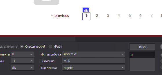

HtmlElement he = instance.ActiveTab.GetDocumentByAddress("0").FindElementByAttribute("div", "innertext", "^1$", "regexp", 0);
if (he.IsVoid) return -1;

Так не переходит на следующую.
ну логично, потому что это был пример поиска элемента, там еще и циферку надо прибавлять :-) мне что весь код за тебя писать ?
HtmlElement he = instance.ActiveTab.GetDocumentByAddress("0").FindElementByAttribute("div", "innertext", "^2$", "regexp", 0);
// Задержка эмуляции
instance.WaitFieldEmulationDelay();
// Вызвать событие "click"
he.RiseEvent("click", instance.EmulationLevel);
