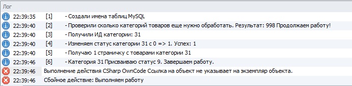

Привет всем!!! Юра у меня при выполнении обновленного шаблона 0002__PARSING_LIST_plati_ru выдает ошибку
Реакции: BAZAg
Привет всем!!! Юра у меня при выполнении обновленного шаблона 0002__PARSING_LIST_plati_ru выдает ошибкуПосмотреть вложение 23867
Так и должно быть.
В магазине есть 3 уровня категорий.
И только на последнем уровне вложенности есть товары.
Если товара в подкатегории нет - то выключается от дальнейшей работы эта подкатегория статусом 9, чтобы в дальнейшем другие потоки с ней не работали.
