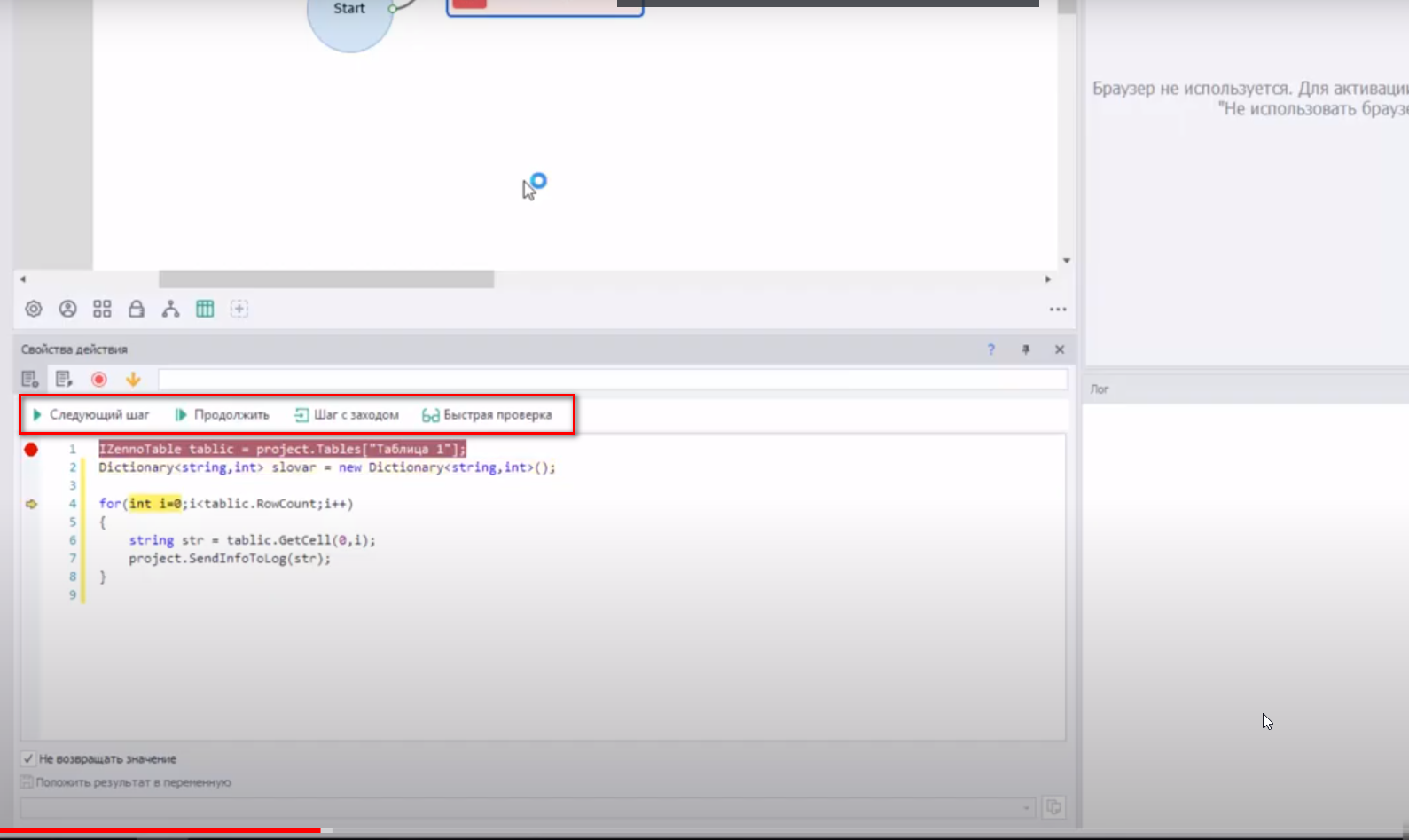

Подскажите пожалуйста а как вы сделали здесь пошагово внутри с#-кубика
не знал что так можно и не нашел внутри ПМ где это можно повторить

Красную точку поставь. Щёлкни мышкой туда где она на скрине стоит и она появится. Потом запускай
