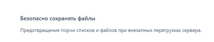

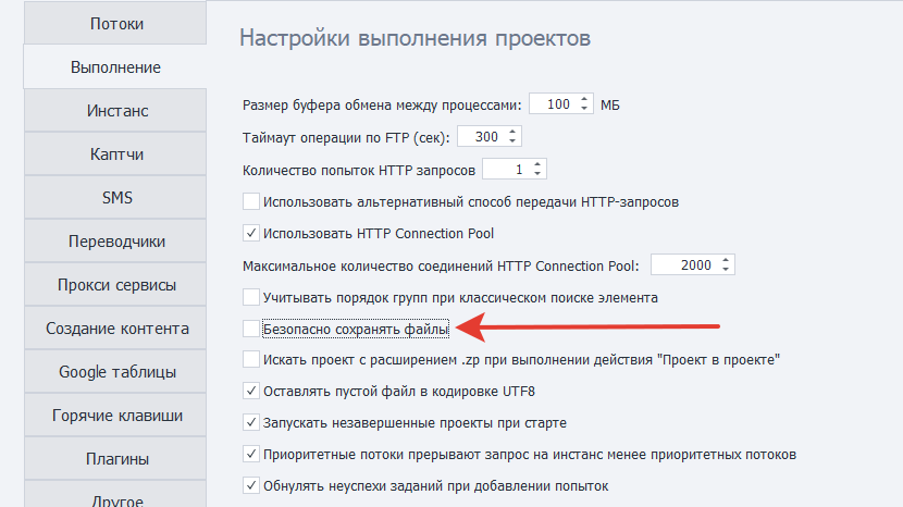

а еще вангую что настройка вот такая стояла
76074
76075

76079
так может её наоборот поставить?
Ранее дали хороший совет
несколько раз вырубали свет --> Надо купить Бесперебойник.
Да.
а на скорость влияет?
По отзывам - минимально.
При больших размерах (>1Гб) лучше перейти на классические базы данных.
