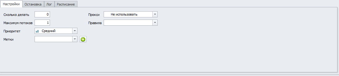

Есть какая нибудь возможность изменять количество потоков из проекта?
Допустим проект выполняется в 5 потоков, по достижению определенного события передается переменная и количество потоков меняется на эту переменную.
Есть код, который скидывает количество попыток:
var id = Guid.Parse(project.TaskId);
ZennoPoster.SetTries(id, 0);
а что нибудь подобное но с потоками, чтобы из проекта можно было регулировать их количество.

прямой функции нет. Нужно формировать xml настроек проекта или парсить, в этом тексте проставлять своё число потоков, и через эту функцию вгружать этот xml настроек в проект. Так можно менять любые настройки в этих окнах

берем весь код отсюда
var settings =
@"<LimitOfThreads>1</LimitOfThreads>
<MaxAllowOfThreads>0</MaxAllowOfThreads>
<DoneSuccesfully>0</DoneSuccesfully>
<DoneAll>0</DoneAll>
<NumberOfTries>0</NumberOfTries>
<LastNumberOfTries>0</LastNumberOfTries>
<Priority>50</Priority>
<Proxy>{DoNotUseProxy, IfPossible, UseProxyWithoutRemove, UseProxy}</Proxy>
<Status>Newbie</Status>
<ProxyLabels></ProxyLabels>
<ShouldBeExecutedRandomly>{True, False}</ShouldBeExecutedRandomly>
<GroupLabels>Без метки</GroupLabels>
<GroupStates>Выполнены</GroupStates>
<MaxNumOfSuccesStop>-1</MaxNumOfSuccesStop>
<MaxNumOfFailStop>-1</MaxNumOfFailStop>
<NumOfFailStop>0</NumOfFailStop>";
// Set the settings to the task with known id
var id = Guid.Empty;
ZennoPoster.SetExecutionSettings(id, settings);
и? вставил, тестирую в проджект мейкере, но либо получаю OK либо тишину, что куда и как он спарсил и где посмотреть .. непонятно ..
Если же это уже установка всех значений в рабочем проекте, то оно не работает
значения
пробовал менять, но результата также не было ..
