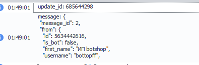

То записывается все нормально, но если JSON многоструктурный:
{'update_id':685644298,
'message':{'message_id':2 ,'from':{'id':5634442616,'is_bot':false,'first_name':'\u0418\u041f botshop','username':'bottopff','language_code':'ru'},'chat':{'id':5634442616,'first_name':'\u0418\u041f botshop','username':'bottopff','type':'private'},'date':1683447905,'text':'/start','entities':[{'offset':0,'length':6,'type':'bot_command'}]}}
То он раскладывает криво:
106620

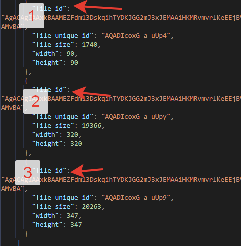

Есть код который записывает название переменной именно название значение
Не message а переменная message_id=2
так же может быть несколько file_id file_id они в json пишутся
106621
Так и должно попасть значение file_id1 file_id2 file_id3
Есть ли решение?
