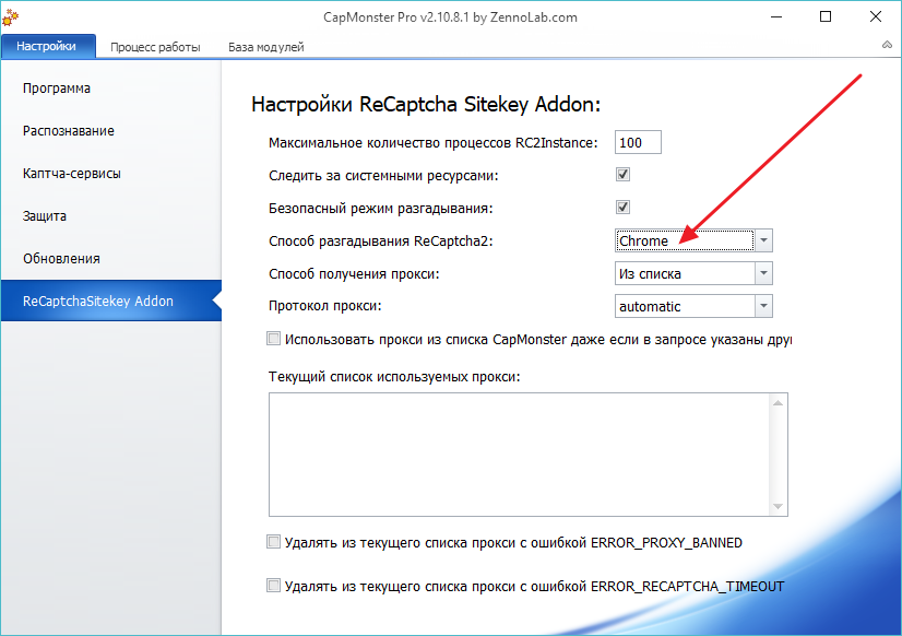

Проблема в том что Гугл ужесточил прием ответов, подробнее можно почитать на капча-сервисе Рукапча например:
https://rucaptcha.com/google-ne-prinimaet-otvet-na-recaptcha
Рекомендации такие:
Используйте хорошие прокси в настройках аддона для работы с рекапчей2.
Включите безопасный режим - https://zennolab.com/discussion/threads/obsuzhdenie-versii-2-10-8-1.50492/#post-377757
Меняйте способ распознавания в настройках аддона. Попробуйте через Chrome, через запросы - httprequest.

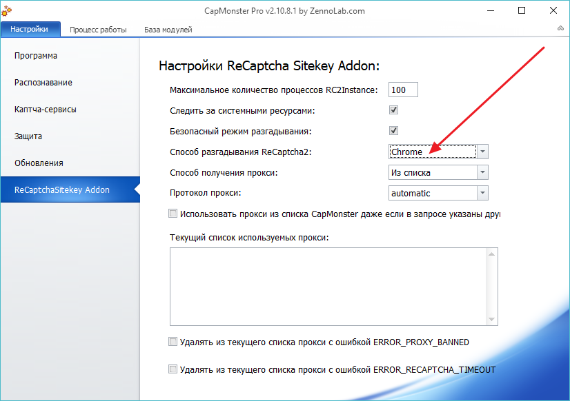

Рекомендации такие:
ну не знаю даже насчет прокси - с чистого браузера решил 100 капч все прошли с реального ип через аддон 10-20 прошло из 100
сейчас 1 вариант использовать httprequest поставил и забыл на сутки) только так а хром и фф грузят) но особого отличия в пробиваемости вообще нету
прокси были разные)
