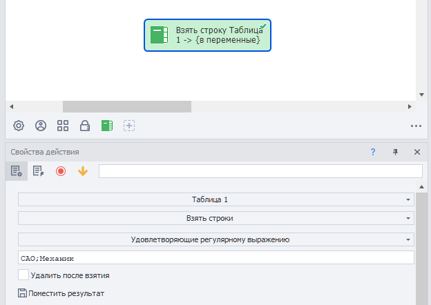

Здравствуйте, помогите пожалуйста.
Есть таблица в которой в каждой строке есть столбец D(Автономный округ) и F(Специализация сотрудника) Специализацию и округ я ввожу т.е. записываю через интерфейс бота по нужной мне последовательности в переменные Например: ЦАО пишется в переменную {-Variable.fo-} а специализацию в {-Variable.speс-} и когда программе нужно взять из таблицы строку с правильными параметрами из введённых данных в интерфейсе, я использую кубик взять из таблицы строку, которая содержит текст. Вопрос: правильно ли я записал значение, что бы в строке таблицы искало по тексту необходимые данные из 2х переменных? Прикрепил скрин.
PS. Дело в том, что ЦАО содержит 80 разных специализаций, а нужно брать именно ту которая нужна по ЦАО или другому Автон.округу именно в паре строка содержащая САО+Механик по параметрам из интерфейса.

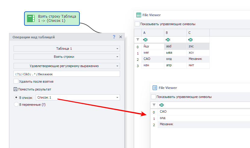

Попробуйте брать строку по регулярному выражению с табличным разделителем.
Возьмет строку в которой в двух соседних ячейках есть САО и Механик, к примеру так:

не находит так, но всё же спасибо. Находит только первую переменную
22 800
10 219
Попробуйте такую регулярку: (?i)САО;.*;Механик
У вас поиск должен быть не по двум соседним столбцам, а через один.
Также регистронезависимость (?i) может улучшить поиск.
Регулярку возможно понадобится улучшить, т.к. в ячейках могут быть например пробел перед словом или что то другое.
