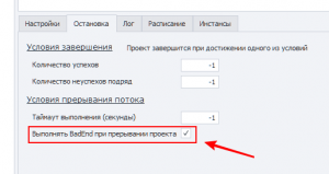

В Настрйоках остановки в Зеннопостере есть галка для отрабатывания ветки Bad End при работе таймаута прерывания.

данная галка установлена. при прерывании по таймауту Bad End успешно выполняется
вопрос в другом: как и что нужно указать в шаблоне после кубика Bad End, что бы шаблон понял, что прерывание выполнения шаблона произошло именно по таймауту, а не по другим причинам
