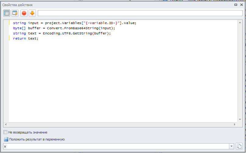

Выполнение действия CSharp OwnCode No such variable: aHR0cHM6Ly9pbWFnZS5wcm50c2NyLmNvbS9pbWFnZS9NanF4MWoyb1N4V01pRzFoeXBaOE5BLnBuZw==
string input = project.Variables["{-Variable.ID-}"].Value;
byte[] buffer = Convert.FromBase64String(input);
string text = Encoding.UTF8.GetString(buffer);
return text;
Код:project.Variables["{-Variable.ID-}"].Value; макросы тут не работают, var key = project.ExecuteMacro(@"{-Variable.ID-}"); сначала получи значение ключа; project.Variables[key].Value; теперь используй или project.Variables[project.Variables["ID"].value].value;
скинь рабочий пример шаблона
я получил декодированный урл
