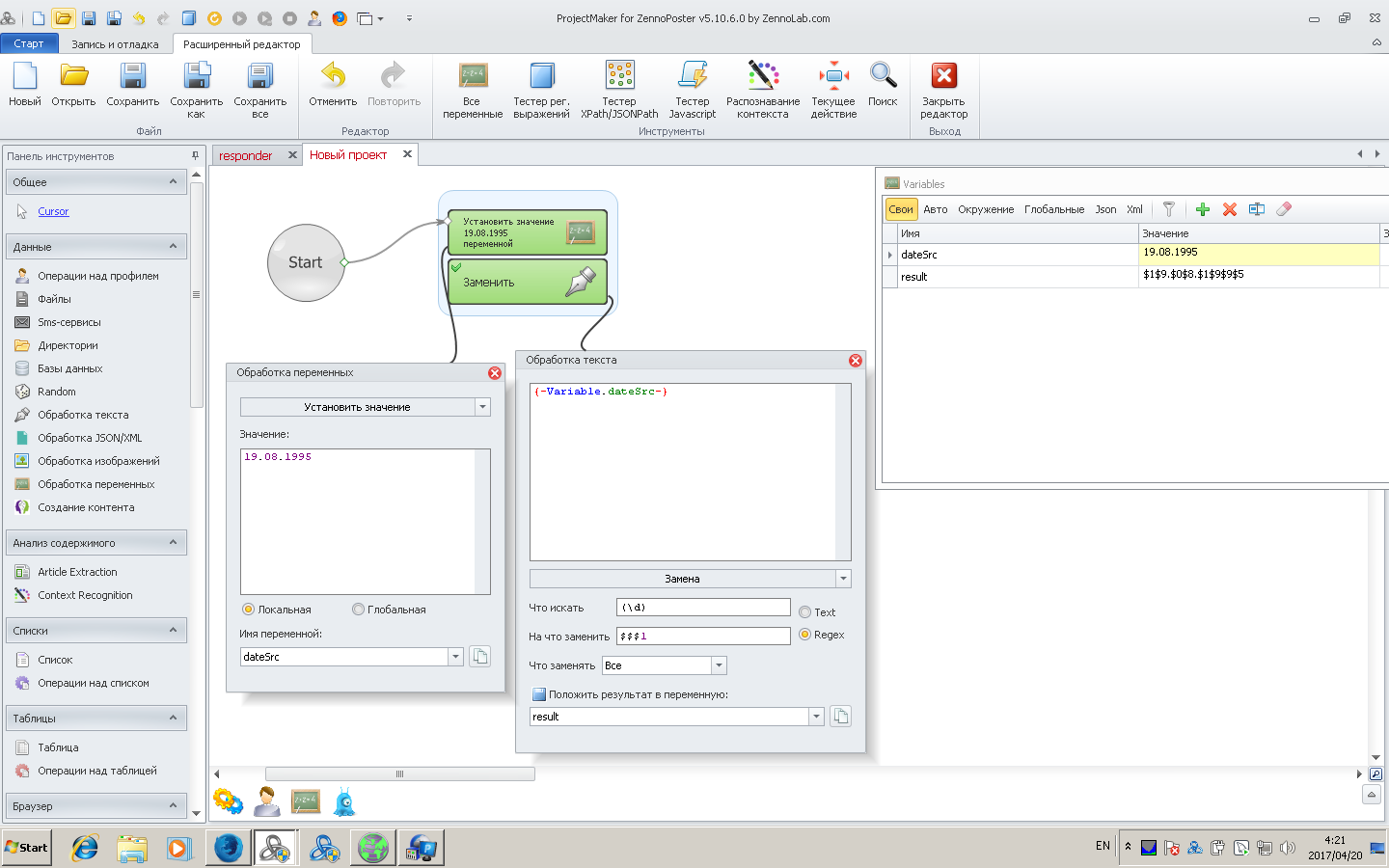

Нужно чтобы перед каждой цифрой был знак $
Что то я все равно не понял, что нужно.
Дайте пример того, что было и что должно было получиться. Что то у меня ничего не сошлось с первым постом.
Так чтоле?
