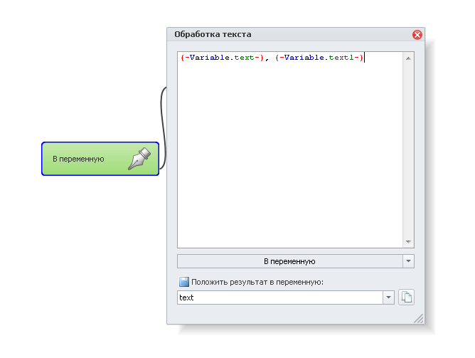

Подскажите новичку, ломаю голову второй день..
1) Из списка ключевых слов выдергиваю рендомно построчно и кладу в переменную.
2) Проверяю длину строки. Если <= 450 беру следующее.
52184
Не пойму как объединить новое взятое слово с предыдущим.
В результате должно получиться несколько ключевых слов, разделённых запятой общая длина которых <= 450 символов.
Пробую делать через списки, вроде работает, но возникают проблемы..
1) Даже с паузой не всегда успевает записаться значение в файл - в результате подсчёт длины идёт не верный.
2) Ключи дублируются. Как сделать чтоб они и не удалялись, но и не дублировались?
3) Пауза тормозит процесс. Всё слишком мудрено и медленно, как сделать проще?
52191
Вот я дурак, только сейчас догнал что к чему.. Спасибо!
Но остался вопрос.. Как сделать чтоб ключи и не удалялись, но и не дублировались? Создавать какой-то временный список?
В принципе да - создавайте временный/промежуточный список, а уже из него берите с удалением, тогда шансы на повторения будут минимальны.
