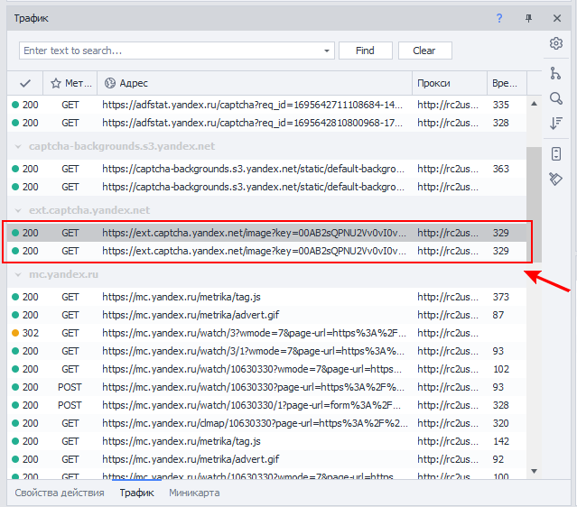

Доброго времени. Есть яндекс капча, которая периодически появляется после ввода поискового запроса - картинку капчи, нужно получить из кэш в base64.
Такой вопрос - она в кэш уже в base64? - если да, то как ее достать? Так как сам url картинки получить из кэш удалось, но некоторые люди, говорят что она в кэш уже в base64, но найти base64 не смог.
Получается нужно только скачивать картинку и после уже конвертировать?

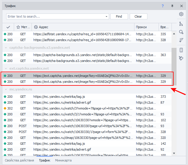

Насчет кеша пока не смогу что то подсказать, но можно из монитора трафика достать картинки и перекодировать их. Вот на скрине два запроса - верхний с фоном каптчи, нижний с заданием.
Я про него и говорил. А перекодировать - означает сначала скачать картинку по ссылке c трафика ext.captcha... и потом конвертировать в base64 или есть другой метод?

Это я видел, спасибо. Просто меня убеждали в том, что картинка в кэш (т.е. при анализе трафика) уже в base64.
При работе с монитором мы имеем массив байт ответа. Если в этом массиве уже лежит картинка, то сразу выполняйте Convert.ToBase64String(массив_байтов)
