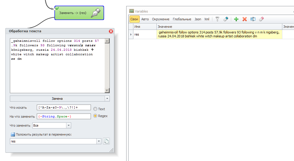

Сколько уже перерыл статей по регулярным выражениям, а ответа так и не нашёл. У меня есть текст, в котором вместо пробелов стоят символы( по типу #,%,* и т.д). Разнообразие символов очень большое, плюс иногда попадаются квадраты непрогрузившегося юникода. Поэтому, простой заменой на пробелы разбить текст на слова(чтобы потом продолжить парсить) не получается. Как сделать, чтобы из текста вытаскивались только слова на английском и некоторые символы, а то, что к ним не относится заменялось на пробелы?

Приведите типичный пример текста, так будет легче вам помочь..

_geheimnisvoll follow options 314 posts 57.9k followers 93 following vɇɍønɨꝁⱥ mɇɨɇɍ königsberg, russia 24.04.2018 bishkek ✈ white witch makeup artist collaboration øɍ dm

а откуда удалять текст очень большой ?

Не сам текст большой, а большое разнообразие символов. Получается сплошной текст и вычленить из него нужную информацию невозможно
