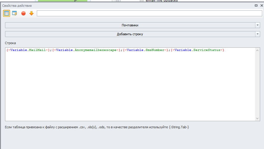

Вроде бы без проблем в конец таблицы должно добавлять:
  • Thank you
Reactions: udder
Почему записывается в таком формате?
"8xi652xu434mx@mail.ru;di4434crn@mail.ru;9932432425;1_notused:2_notused:3_notused:4_used:5_notused";;;
Выделил красным мусорные символы, которых нет переменных для запись
Ячейки разделяю символом
В последней переменной ячейка D там у меня данные разделены символом :

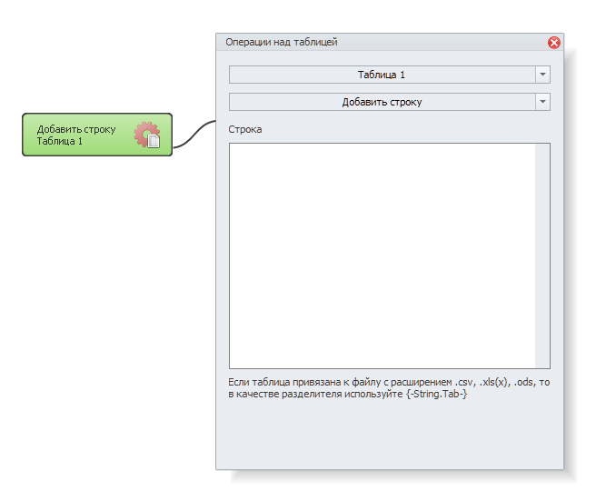

Ячейки разделяю символом ;
Попробуйте Табом разделять ячейки.

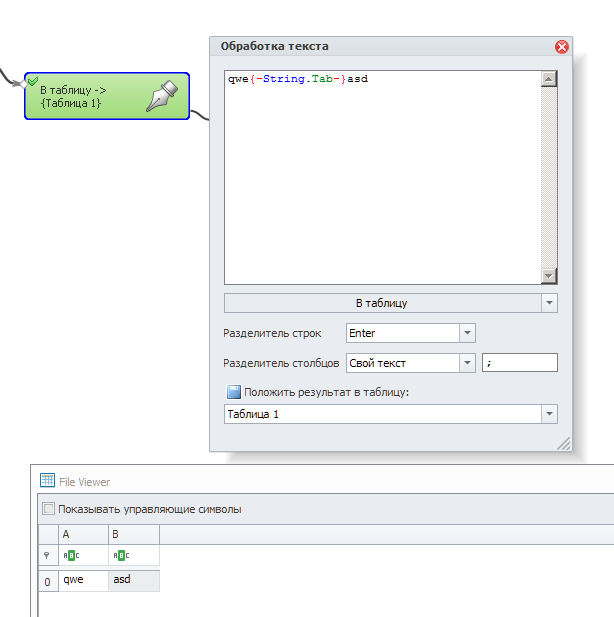

Получается нужно воспользоваться только одним экшеном "Обработка Текста"
P.S спасибо Добрый Человек! @sergodjan66

Привет!
Правильно я понимаю что нужно ставить между столбцами {-String.Tab-} только в случае если я задаю свой разделитель ; как у вас на скрине, а если разделитесь у меня : то не нужно разделять столбцы {-String.Tab-} помогите, пожалуйста.
Если поставить между имена столбцов {-String.Tab-} то в таблице будут пробелы, если смотреть в Notepad++ , да забыл сказать, таблица в .txt :-) Я запутался, конкретно насчет когда ставить {-String.Tab-} Наверно когда работаем с csv или xlsx?

Привет!
Если к таблице привязываете текстовый файл с расширением .txt, то разделители используйте : (двоеточия).
Если таблица привязана к файлу с расширениями помеченными на скриншоте, то разделитель используйте {-String.Tab-}

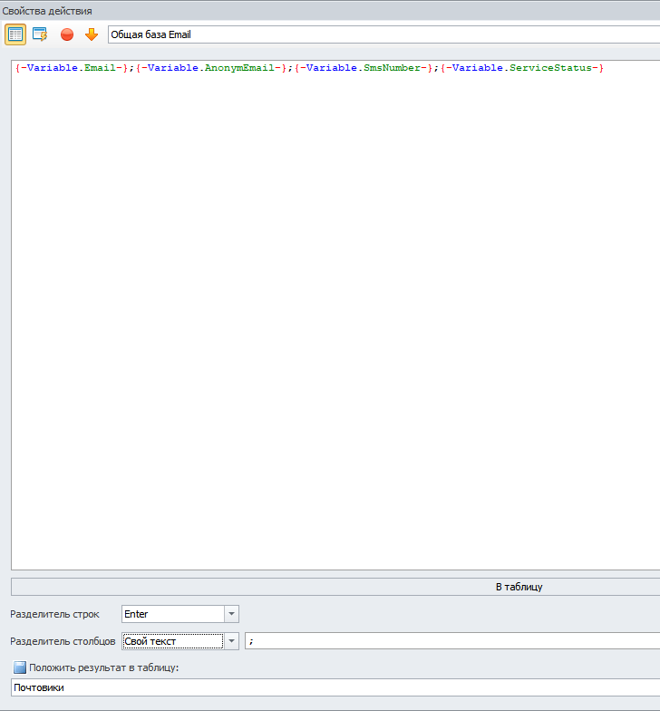

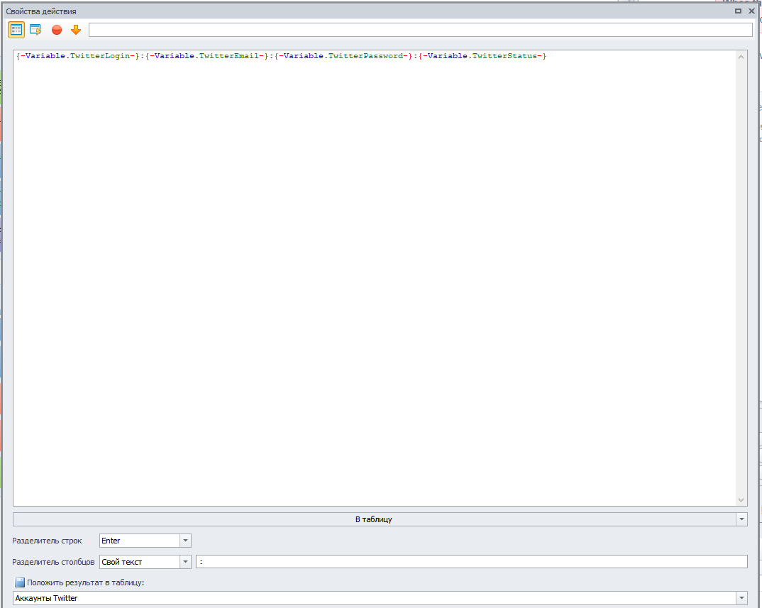

Двоеточие используйте.
Как я сказал выше, использую данные экшен, а правильно я использую разделитель столбцов? "Свой текст-;"
Да, правильно.
Разделитель не срабатывает, не разделяются столбцы?

Да, правильно.
@sergodjan66 Да, "съедался" разделитесь столбцов, записывался без разделелей. Сейчас сделал тестовый шаблон взятия строк с разделителем столбцов ;
и после взятия запись обратно в таблицу, разделители сохранилась, csv документ создавал в OpenOffice.
