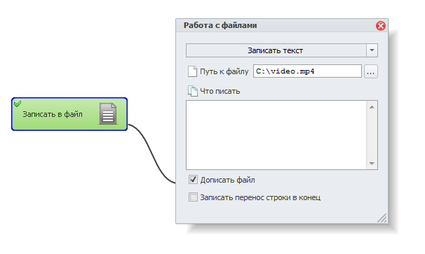

Именно интересует с видео файлом, как при помощи Зенки изменить MD5.md5 файла зависит от содержимого. Меняется содержимое - меняется md5
Ну как идея это конвертировать видео или отрезать какой-то кусочек. Вам нужно будет найти видео редактор который позволяет с ним работать через консоль.Bvtyyj
Если переименовать файл то MD5 не изменяется.

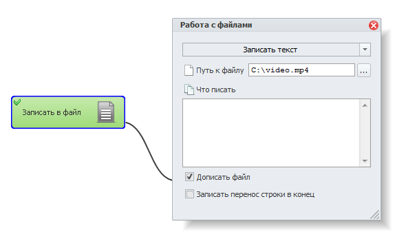

Если это работает, то это очень круто. Не подумал бы.Работа с файлами - записать в файл (галочка - дописать файл)
В поле "что писать" пробел (или несколько), как подсказал julius
с mp4 - работает, проверил. Файл не крашится - воспроизводится, MD5 - на выходе уже другой.Если это работает, то это очень круто. Не подумал бы.
Хаха, решение гениальное. Как думаете, что еще можно придумать? На форуме только эту тему вижу по уникализации видео, хм, странно, что никто не использовал эту идею для конкурса статей, отличное же решение!Работа с файлами - записать в файл (галочка - дописать файл)
