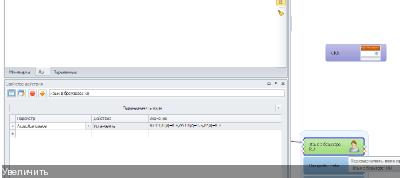

Перед переходом на страничку сайта где капча грузится пропишите ру-язык в браузере (заголовок HTTP Accept-Language):
