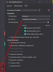

Несмотря на галочку в настройках "Использовать GPU", при запуске инстанса Chromium всегда запускается с набором стартовых параметров среди которых присутствует "--disable-gpu-compositing". Как можно корректировать этот набор?

Здравствуйте,
Эти настройки между собой не связаны.
Набором стартовых параметров вы можете указать через настройку проекта поле: Аргументы.

Спасибо за ответ. Я лошарик невнимательный, написано же по русски что в PM для Хромиума и Зенобраузера поддержка GPU отключена. Аргументы включения GPU просто не срабатывают. В ZP все нормально, но появилась проблема именно с Хромиумом. При включенной альтернативной отрисовке и "разворачивании" инстанса руками или через кубик "ожидание действий пользователя" - черный экран. С Хромом и Зенобраузером таких проблем нет. Стоит Win 10.

Нужно отключить опцию 'Альтернативной отрисовки браузера' в Настрйоках приложения ЗенноПостер.
Это не сказать, что бага, просто особенность, она введена как запасной вариант, когда без нее приложение или система работает неустойчиво по какой-то причине, как правило, это BSOD системы на некоторых конфигурациях ПК и некоторых ревизиях систем. Если нет причин особых включать эту опцию, то отключите и перезагрузите программу.
