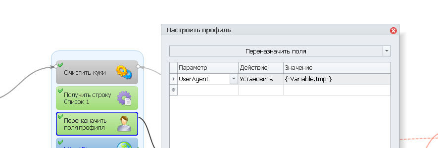

как это "не выбирается"? внешне это как проявляется, что "не выбирается"? после того, как установил "Перегенирировать" желательно еще щелкнуть в пустое поле строкой ниже и только потом экшн проверять, может в этом проблема, у меня без этого щелчка все выбирается, но настройка не сохраняется.
Вот так не выбирается. Не выбирается значение "Перегенерировать". Проявляется это в том, что после выбора значения "Перегенерировать" в ячейке все равно остается значение "Установить". Предложенные Вами танцы с бубном к сожалению не помогли. Версия программы 5.9.8.1.
Там нельзя перегенерировать, только установить. Это не баг
При старте шаблона генерируется юзерагент. Если нужно поставить другой, то ставите вручную в экшен этот или используете там переменную.
таким образом можно свой список юзерагентов подгрузить, брать из него строку и ставить в экшен
Спасибо
