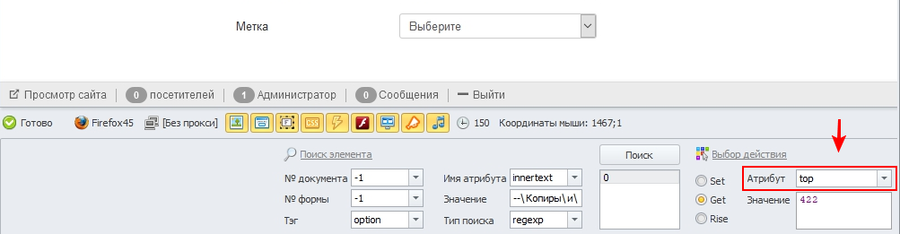

подскажите где искать leftinbrowser и topinbrowser ???
Реакции: Анатолий
Благодарю!
http://joxi.ru/KAxVkWsZ43qVm8
куда вписать то ?
Вместо top:
Реакции: Анатолий
http://joxi.ru/v294YksZG7bVmG
вот что получилось...

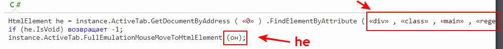

видел сегодня на форуме этот код, но он не работает:
http://joxi.ru/DmBnYMSJN0nqmP
http://joxi.ru/52a8pLhEG8Jdm0

Нужно проставить атрибуты в код, по которым находится нужный пункт меню.
так как же узнать атрибуты не получив их?
у меня в переменной есть название категории, но не выходит подставить.
