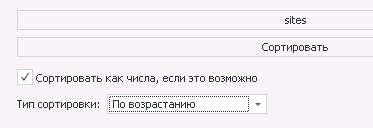

сортировка списка?
(попробуй. может сработает)

Распарсить строку (если это строка, если числа, то ещё проще) в массив int, а у массива есть свойства Max() и Min()
сортировка списка?
Спасибо за совет. Но в первом примере все ок получилось, а во втором сортировка не работает нормально. Пробовал и с точкой и с запятой

Потому что вам подсказывают нормальные способы, а используете те, что попроще.
Сортирует у вас как строку, а нужно в цифры сконвертить.
