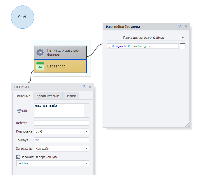

Есть на странице файл, который можно скачать кликом правой кнопки мыши сохранить как,,, но в зеннопостере я на этот файл жму и не могу никак сохранить, как мне это сделать? сохранить как, в зеннопостере.

Попробуйте выпарсить url этого файла из DOM исх. кода страницы и подставить его в кубик GET-запрос, выбрать режим "Загружать - Как файл", а перед кубиком GET-запроса установите кубик "Браузер - Настройки - Папка для загрузки файлов" с указанием папки куда нужно сохранять.
вау, получилось, спасибище
только у меня файл после скачки вот так выглядит и когла я на него кликаю, у меня просит выбрать проигрыватель. Не знаю, как то надо формат прописать при скачивании наверно. Как это сделать не знаете?

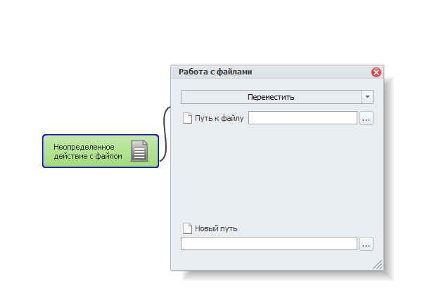

При сохранении укажите в конце .mp4
Или переименуйте скачанный файл, предварительно выставить в настойках папок в винде отображать расширения фалов

после гет запрса переместите скачанный файл, указав путь к нему, и задав в новом пути его расширение
