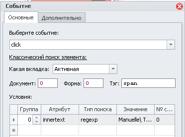

Когда происход автозапись действия, иногда очень мешает, что экшен добавляется именно с вариантом "Активная" опции "Какая вкладка" классического поиска элемента.
Практика показала, что в больших проектах лучше жестко указывать вкладку по имени, чтобы избежать неожиданностей в ZP.
При автозаполнении поля, например, указывается имя вкладки (очень удобно), а вот взаимодействие с элементами страницы - автоматом заполняется "Активная", причем иногда просто забываешь вручную сменить на имя вкладки.
Так вот, это нигде в настройках не меняется? Хочется выставить, чтобы экшен всегда добавлялся с именем той вкладки, с которой сейчас идет работа в PM, а не просто "Активная".
И еще - как можно найти в проекте все те экшены, где в свойствах уже указана "Активная" вкладка? До сих пор случайно нахожу такие экшены, где проморгал это свойство, но вручную все перебирать это очень долго.

Может быть, все же можно как-то в обход стандартного поиска отыскать ID тех экшенов, в которых вкладка указана как активная? Мне кажется, даже если стандартными средствами этого нельзя сделать, то глазами разработчиков это должна быть достаточно простая задача. Хотя бы понять мне, в каком направлении копать :-)
И есть ли такая настройка, где можно указать типа вкладки при добавлении через конструктор действий: "активная" или "по имени"? Если через конструктор действий, скажем, Rise>click добавлять, то как раз-таки автоматом указывается "неудобная" Активная вкладка, а хотелось бы по ее имени.

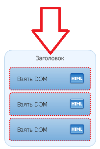

А еще, кстати, поиск НЕ осуществляется по заголовкам группы экшенов:
Было бы тоже неплохо добавить, иногда очень нужно :-)
