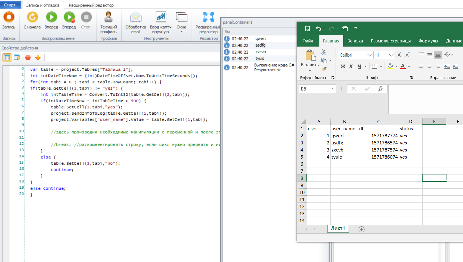

Не пойму в чем проблема, но при попытке выполнить кубик с этим кодом выдает такую ошибку :(

код отрабатывает нормально. ищи ошибку в проекте. ты к таблице привязался? "первая сторока - заголовки" галку поставил?

код отрабатывает нормально. ищи ошибку в проекте. ты к таблице привязался? "первая строка - заголовки" галку поставил?
Да, у меня все стоит правильно. Ошибку методом перебора нашел в 5 строке кода. Исправил с "int intTableTime = Convert.ToInt32(table.GetCell(2,tabi));" на "int intTableTime = int.Parse(table.GetCell(2,tabi));".
Но есть еще одна проблема, которую мне так и не удалось решить. Это если условие не выполняется, то есть пока еще не прошло более 15 минут ни для одной из строк, либо все строки уже отработаны (то есть имеют status "yes"), то в этом случае не получается завершить кубик по красной линии. Хотя я пытался в самом конце после закрывающей фигурной скобки дописать: "throw new Exception("Все строки отработаны, либо еще не прошло 15 мин");", но в этом случае даже если главное условие выполняется, то кубик все-равно завершается по красной линии :(
хм ... непонятно почему у тебя Convert не работает
попробуй так
var table = project.Tables["Таблица 1"];
int intDateTimeNow = (int)DateTimeOffset.Now.ToUnixTimeSeconds();
int intStatus=0;
for(int tabi = 0 ; tabi < table.RowCount; tabi++) {
    if(table.GetCell(3,tabi) != "yes") {
        if(intDateTimeNow - intTableTime > 900) {
            table.SetCell(3,tabi,"yes");
            project.SendInfoToLog(table.GetCell(1,tabi));
            project.Variables["user_name"].Value = table.GetCell(1,tabi);
            //здесь производим необходимые манипуляции с переменной и после этого продолжаем перебирать строки
            //break; //раскомментировать строку, если цикл нужно прервать и использовать переменную вне цикла
        else {
            intStatus++;
            table.SetCell(3,tabi,"no");
            continue;
    else{
        intStatus++;
        continue;
if(intStatus==table.RowCount){
Реакции: uRusure
