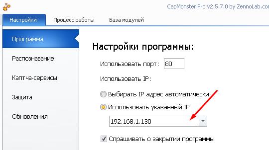

Не нужно ничего ставить
В настройках капмонстра нужно выбрать его реальный IP (машины где он стоит), проверить не закрыты ли порты при внешнем доступе.
а на машинах, с которых будете отправлять каптчи нужно отредактировать hosts файл и прописать туда домен используемого сервиса (антигейта, например) и IP капмонстра
192.168.1.10 anigate.com
http://zennolab.com/wiki/ru:addons:capmonster:work-with-other
мне нужно выставить свой внешний айпи я так понимаю? но его не выбирает и ставит один из локальных
в смысле не выбирает?
когда прописывал внешний айпи, его переписывало на локальный.

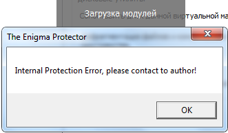

Добавил везде где можно в доверенные в итоге всё-равно при запуске просит обратиться к автору проги
Скрин ошибки запостите, плиз

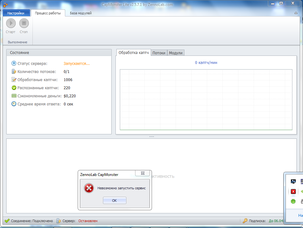

сегодня после переустановки виртуалки перестал работать:
и бывает временами не удалось запустить сервисы, в чём может быть проблема?
Запустите Diagnostic.exe после появления ошибок и приложите полученный report.zip, пожалуйста

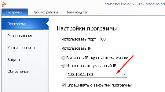

Не могу указать реальный IP, его нет среди предложенных, а самому прописать нельзя. Почему так происходит?
Можно сделать проброс с внешнего на локальный(который в капмонстре указан) в роутере.
