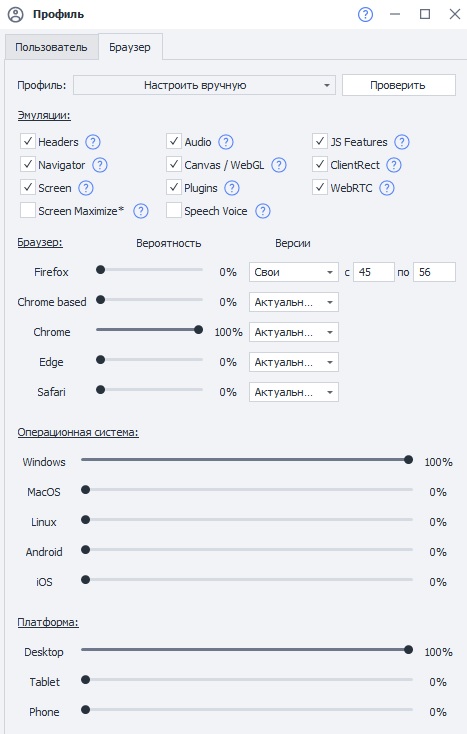

Версия ZP у вас какая?
Настройки как на скрине + смена IP, какой дают результат?
83149
Вам необходимо добиться успешной авторизации через ZP и сохранить профиль.
Спасибо , прокси вообще не использую потому как нужно зайти в свой аккаунт на сервисе.... проблема была в куках ...
