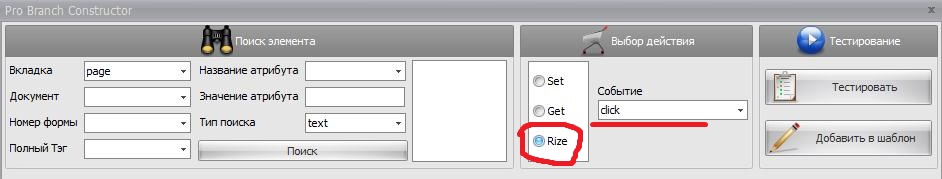

Делаю постинг в твиттер, в отладчеке нажимает кнопку Tweet (тока один раз) потом при отладке не находит эту кнопку...
Для удобства понимания вот скрие http://gyazo.com/0db58d88f38edf437213cb0c77b1382b
КАк быть?

Через конструктор веток непробывали? поставте rize-> click

а да, точно, в название атрибута нужно вписать его название)))

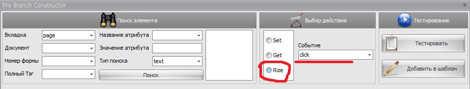

Вы в скрине в поле зачение атрибута написали ссылку. она может меняться и поэтому не находит ее ЗП. Щас поищу свой подобный шаб.

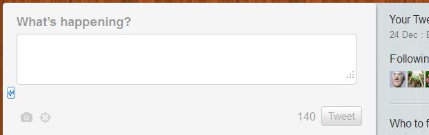

Вот нашел. только момент. этот действие выполняется на главной странице профиля. главная помоему он на русском называется "home". а не как у вас в всплывающем окне.20111226-155557.jpg

так в твитор что бы запостить надо вызвать всплывающее окно с полем для ввода текста или у Вас какие другие твиторы )))

не ну ни че себе, дай думаю подскажу что знаю, да не админ но такое делал уже даже забыл когда. а меня еще и подъебывают. дело Вааше уважаемый у меня твиттЕры такие20111226-225600.jpg
