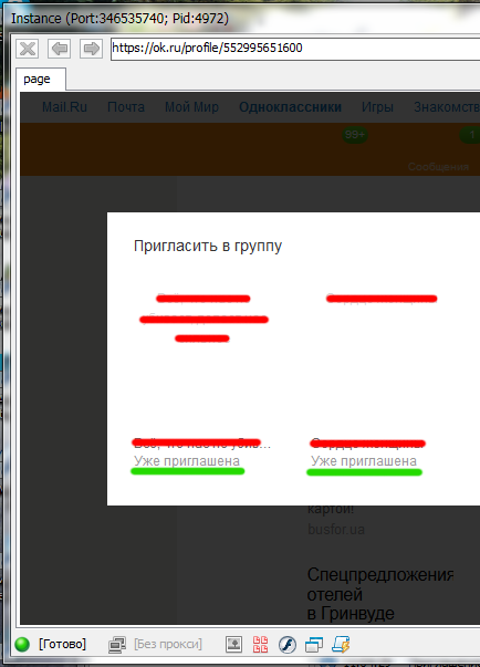

Всем доброго времени суток. У меня какие-то непонятки в работе шаблона обнаружились, прошу форумчан помочь дельным советом.
Шаблон - Инвайтер. Когда пользователь приглашается в группу, шаблон проверяет на присутствие или отсутствие в рекомендуемых группах:
Не с недавнего времени заметил непонятный глюк. Когда пользователь приглашается в группу (открывается окно "Пригласить в группу" ), данное окно тупо висит и дальше ничего не происходит. По идее, в таком случае должна выскочит какая-то ошибка в логе и шаблон должен закрыться - такого не происходит.
Как мне обнаружить, где конкретно шаблон "глючит"? В ПМ этот баг поймать никак не могу... Судя по алгоритму работы шаблона, такого "зависания" ВООБЩЕ не должно быть - алгоритм работы шаблона должен его скинуть по любому и продолжить работу дальше.

Если у тебя версия 5,10 и более можно трассировать проект потом по отчетности смотреть где именно глюк.
Скорее всего у тебя где то цикл идёт, которые не отрабатывает, может даже из за какой то паузы.

Скорее всего, просто зациклен шаблон в каком-то месте. Явный признак этому- увеличение потребления оперативы и проца.
Бывает так же иногда, когда прогоняешь шаб в ПМ и вроде как все ок! Но стоит запустить в ЗП- зависоны появляются. ))
По поводу зацикливания - это мысль. Именно на этом месте он делает определенное количество циклов... Сегодня проверю этот вариант, после отпишусь...
После очередного глюка, посмотрел где конкретно останавливается шаблон в инстансе. Он останавливается там, где по одному из вариантов настроек шаблона, заходит в группу. Но это исключено, так как в опциях он должен пойти другой ветвью:
В свободное время наверное придется хорошенько отколесить шаблон в ПМ для обнаружения ошибки...
А почему Вы IF не используете а тригер?
Еще раз хорошо посмотрел шаблон. Судя по всему, вместо приглашения в группу, шаблон делает переход в нее и входит в режим ожидания (паузы) По крайней мере других переходов по ссылкам в группы приглашений в шаблоне нету. А вот то, что он после этого самопроизвольно стает в "режим ожидания", это... чертовщина какая-то?!
В начале этого глюка сделал сброс на другого юзера - помогло. Но все равно, один раз в неделю глюк все равно вылазит (до этого было один, два раза в день) И еще, тупо входит в состояние перехода от одного юзера к другому:( И никакие ручные действия через окно инстанса на работу шаблона не действуют. Алгоритм шаблона подобные действия (глюки такого рода) вообще исключает.
Скорее всего с кода страницы подцепляет какое-то значение в переменные и катает их по кругу. А вот почему на ровном месте шаблон входит в "состояние ожидания" - пояснить не могу...
