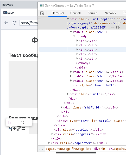

Как обойти Ascii Капчу?
  • Автор темы Автор темы Dexio
Dexio
09.05.2014
1 253
219
Пример капчи __formdesigner.ru/form/view/163865

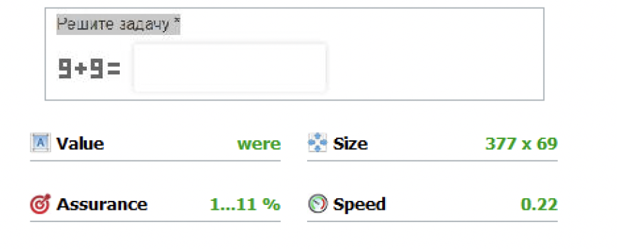

Как подобную аски можно обойти? В прошлых версиях зенно она легко обходилась через исследование элементов- а потом нажимаешь "это капча". Но теперь он определяет только пустоту. Подскажите как лечить.
83016
И может есть идеи как это на пост-гет обходить?
По более широким параметрам удалось захватить со строчкой "Решите задачу". Но тогда вопрос как ее обрезать перед отправкой на распознавание?

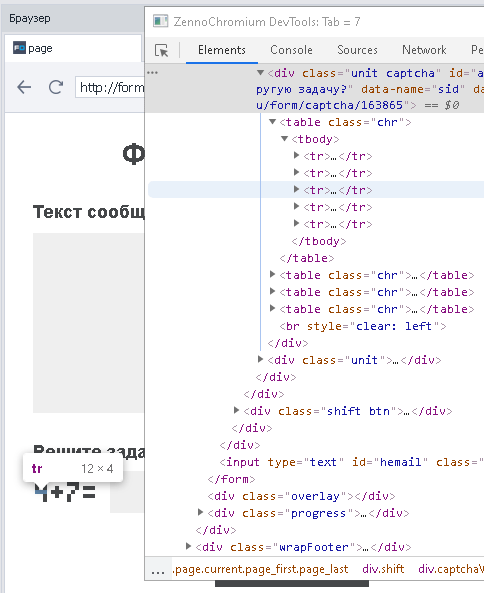

Через дерево элементов успешно смог добавить в экшен распознавания капчи.
Но эту капчу можно и без сервисов распознавать: каждая цифра или знак - это таблица из пяти строк (<tr>), каждая строка состоит из 2-3 ячеек (<td>). У ячейки либо есть класс (ячейка заполнена) либо его нет (пустая ячейка).
Можно (даже стандартными экшенами) прочитать каждую таблицу и составить строку из нулей и единиц (1 - есть класс у ячейки, 0 - нету). Для каждого символа капчи будет своя, уникальная строка.
В проекте добавить таблицу, в которой в одном столбце строка из нулей и единиц, а во втором соответствующая ей цифра (таблицу нужно будет вручную составить).
Логика такая: шаблон заходит на страницу, составляет строку из нулей и единиц для каждого символа из капчи, потом из таблицы получаем нормальные цифры и с помощью экшена Javascript код решаем выражение.

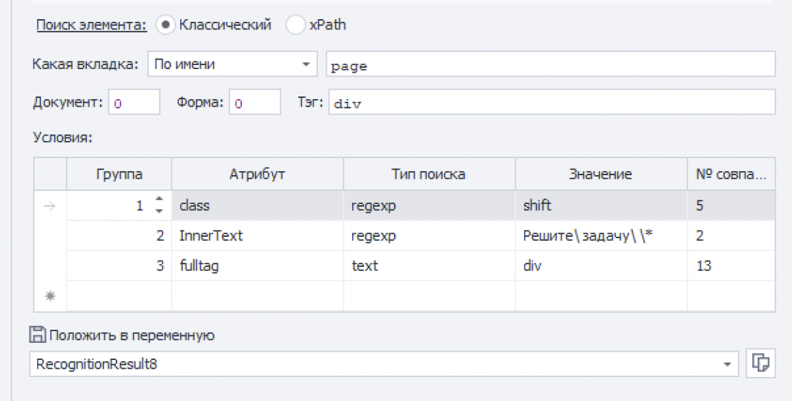

Не затруднит приложить ваш шаб с успешным добавлением из дерева элементов? У меня как на скрине получается

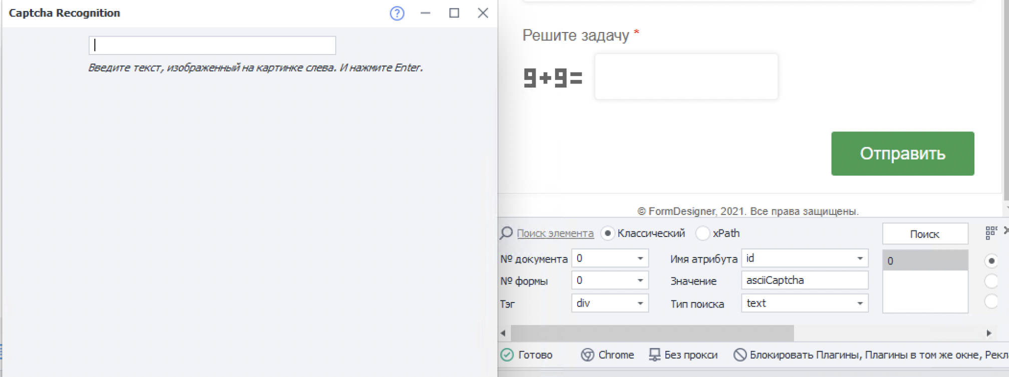

Спасибо за альтернативное развернутое решение. К сожалению не до конца понимаю итоговую реализацию. А как вы видите реализацию считывания таблиц? С зенкой давно, а тут чет торможу(

Каждый символ состоит из точек, в HTML это реализовано в виде таблицы (каждая точка - ячейка таблицы). Если точка заполнена, то у ячейки есть класс (<td class="fld"><td/>), если точка пустая, то класса нет (<td><td/>).
83023
Для каждого символа нужно считать каждую ячейку, при этом проверяя есть у неё класс или нет. Если у ячейки есть класс - то это 1, если нету - то 0. Значение сохраняем в строку. В итоге получим строку из 0 и 1, для каждой цифры это буде уникальная строка.

Ребят, спасибо большое всем за участие в этой проблеме с капчей. Но я специально на следующий день это перечитываю и не догоняю))
КАК БЛИН ШАБЛОНОМ.. перевести эти html таблички в нули и единички или просто сопоставить с цифрами решениями.
Я разве могу регексом это сделать? То каким образом примерно?
Понимаю, что для вас это само-собой разумеется... Поясните еще немного пожалуйста. По пикселю разбираю <td class="fld"/> или без <td/><td/>. Но как потом это все соединять и сравнивать?
Приложил шаблон.
Чё-то я усложнил изначально всё, тут можно проще сделать.
Каждый символ в капче имеет статичный HTML код. Нужно собрать базу для всех символов - HTML код=символ.
Затем в рабочем шаблоне сохраняем HTML код символа и в базе ищем какая цифра соответствует этому коду.
Потом в экшене JavaScript вычисляем результат.
В общем, во вложении готовый шаблон :-)
