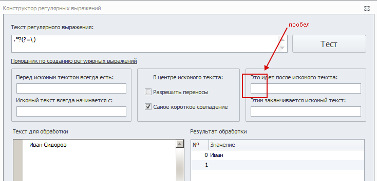

Добрый день. У меня ситуация. Есть экшн, который берет значение (имя), но иногда идет двойное имя (через пробел).
Подскажите плз как нужно составить регулярку, чтоб можно было удалить все после пробела (как это сделать в конструкторе я так и догнал)?

можно проверять (IF: !='') переменную после обработки регуляркой, если она пустая, то значит в ней однословное имя, тогда применять переменную без обработки регуляркой..

Вам нужно выплнять действие Замена вместо Regex.
В поле что менять ставите \ .*
На что менять оставляете пустым.
В таком случае если в переменной будет пробел, экшен удалит пробел и всё, что после него. Если же пробела не будет, переменная останется без изменений.
