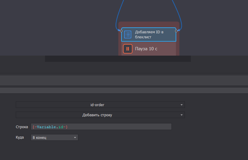

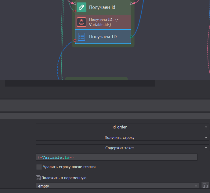

У меня дальше там проверка на наличие текста в файле списка. Потом уже запись ID в конец файла. Проверяю так. Удаляю ID из списка, а он при запуске всё равно его находит. Хотя его в файле уже нет. Есть какое-то решение, которое просто обнулит этот кэш?Или там ещё проверять надо изменились ли данные? На скриншотах все действия конкретно с этим списком.

2) Первый скрин сообщения выше. Получаю ID из сторонних данных и проверяю его наличием в списке "Содержит текст". Далее открываю файл - ID отсутствует. Так определяю.
