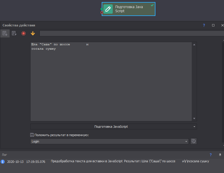

Есть исходное сообщение, которое нужно передать запросом, данное сообщение содержит в себе "", tab(2раза) и перенос строки:
Шла "Саша" по шоссе        и
сосала сушку
Из запросов вижу, что сервер кодирует данное сообщение и отправляет в следующем виде:
%D0%A8%D0%BB%D0%B0%20%5C%22%D0%A1%D0%B0%D1%88%D0%B0%5C%22%20%D0%BF%D0%BE%20%D1%88%D0%BE%D1%81%D1%81%D0%B5%5Ct%5Ct%D0%B8%5Cn%D1%81%D0%BE%D1%81%D0%B0%D0%BB%D0%B0%20%D1%81%D1%83%D1%88%D0%BA%D1%83
Если применить urldecode к коду выше, то получаем следующее:
Шла \"Саша\" по шоссе\t\tи\nсосала сушку
Не самопис ли это случаем?
" кодируется как \"
tab
кодируется как \t
перенос строки
кодируется как \n
Так там уже вместо табов и переноса строк определены как \t и \n только слэши кодированы.
Логично, что после decode будет именно так. Или нет?

Пишу вот так:
сосала сушку
Получаю конечный ответ:
Т.е. мое исходное сообщение сервер сначала кодирует как то , потом уже прогоняет через urlencode

Частично нашел решение, но через сторонний сайт, переходим, вводим начальное сообщение:
На выходе получаем сообщение, которое в дальнейшем переводим в urlencode
Вопрос: Как прикрутить эту кодировку в зенке, ибо не хочется для работы одного запроса - посылать запрос на другой сайт :D

Тоже изначально подумал, что это самопис, непонятно, почему сайт автоматом подхватывает исходное сообщение, как ECMAScript
Ваш код неверно отработал:
Шла \"Саша\" по шоссе\t\tи\nсосала сушку - Правильный исходник
Шла \"Саша\" по шоссе\t\tи\r\nсосала сушку - C#
Исходное сообщение по-сути очень маленькое, если встявлять большой html-код, в котором возможны спец.символы и прочие знаки, закодировать через представленный C# выше - вряд ли получится.
