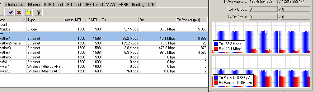

купить микротик и всё наблюать в живую )
